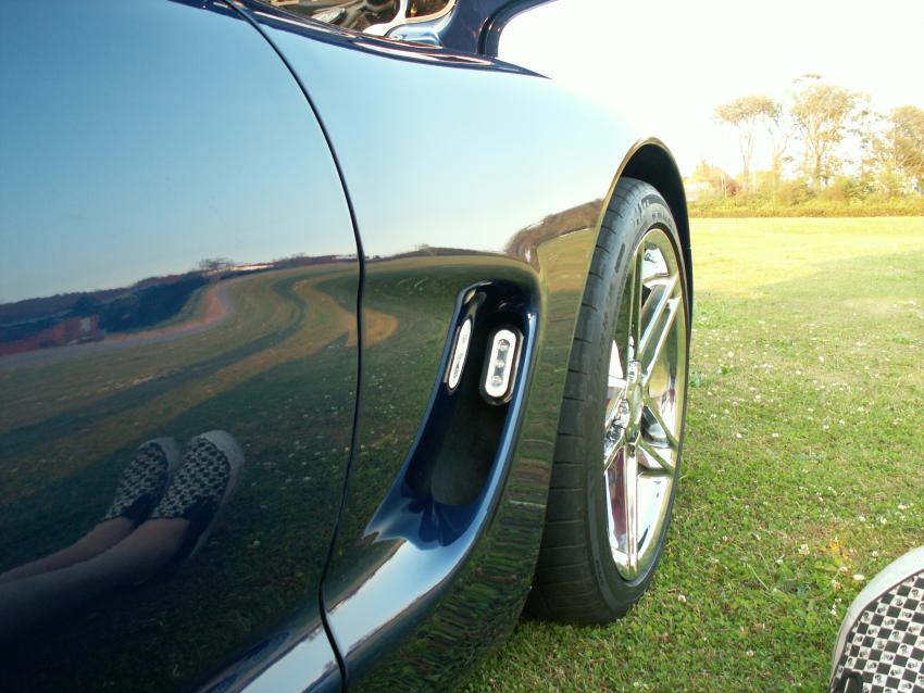

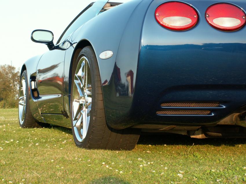

Et par eksempler fra "Smølfen", der nu bor på Fyn:
for 265/35/18
7876
bag 305/30/19
7877
I bag var der max. én cm. til skærmkant, og indvendig kunne man ane slidmærker på plastinderskærmen.
Det giver vel 305 + 10 mm = 315 max. dækbredde, hvis du har den helt rigtige indpresning på fælgen, og det samtidig skal kunne synes.
Bemærk også om de bredere fordæk går på ved fuldt styreudslag.
Allan
