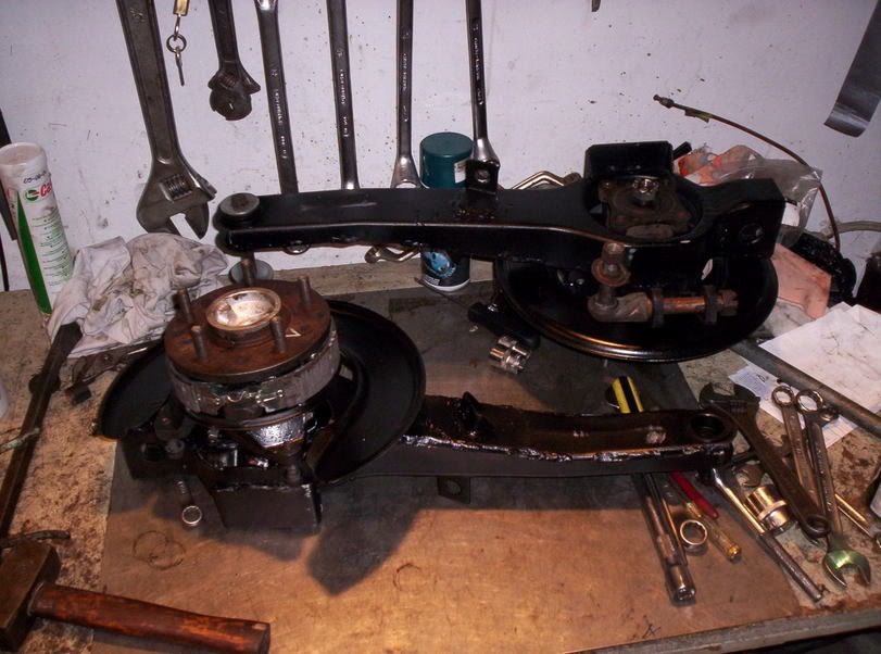

Indlægaf (udmeldt) C3 » 21. jan 2006, 20:00
En rigtig sjov opgave når man har det rigtige værktøj. Tak til David og Christian for lån af gode proffessionelle værktøjer.
Nu sidder det ene sæt lejer med den foreskrevne 1/1000'' aksial frigang.
Nemt og bekvemt med akselstumpen hvor lejerne glider let på så man kan nemt kan montere og afmontere og forsøge sig frem med forskellige shims. 1/1000'' eller 0,0254 mm er så lidt at det dårligt kan måles med andet end måleuret, så det skal af og på nogle gange.

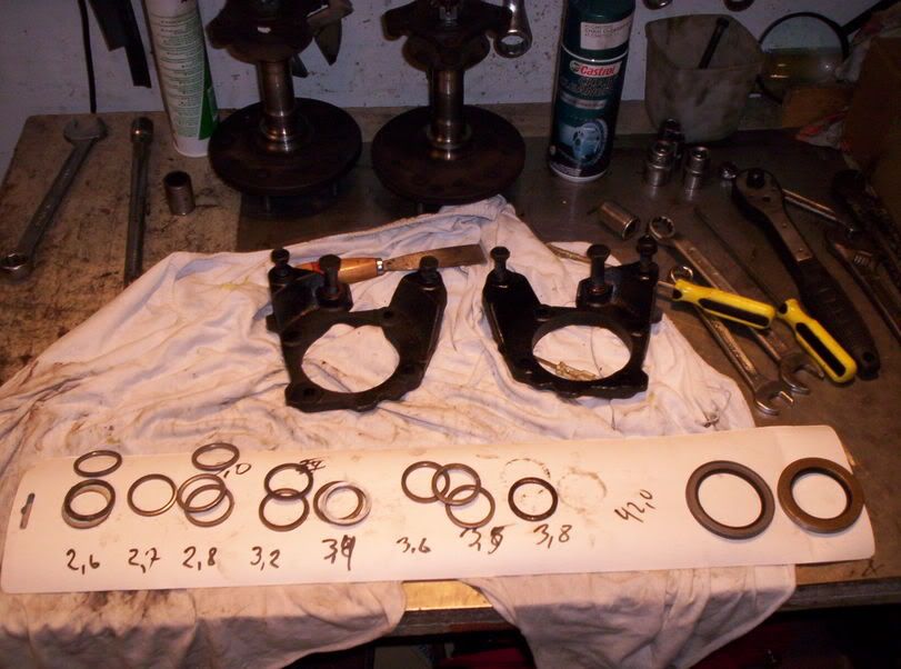

Indlægaf (udmeldt) C3 » 21. jan 2006, 20:05
Men i den anden side er der ingen shims der passer. De ligger i 2,6-2,7-2,8-3,2-3,4-3,6-3,8 mm ( for nemheds skyld i mm ). Den passende shim skal være ca. 4,0 mm hvilket ikke kan lade sig gøre med de valgmuligheder. Jeg overvejer at dreje 1,2 mm af afstandsrøret så 2 shims ( eksempelvis 2 á 2,6 mm ) kan komme til at passe. Hvad gør I andre?

Indlægaf (udmeldt) C3 » 29. jan 2006, 19:10
Så nemt skulle det desværre ikke gå alligevel!
Måleakslen og bagakslerne var åbenbart IKKE lige lange. Så i hvert fald det ene af lejerne klemte da de blev presset på. Så der er desværre kun den hårde vej, nemlig at presse lejerne af og på og forsøge sig frem igen med shims.
