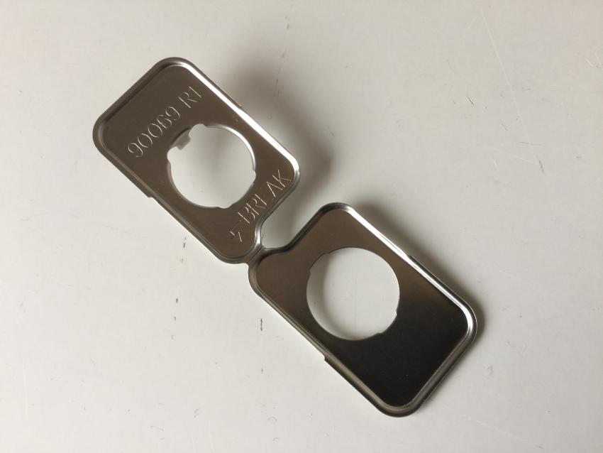

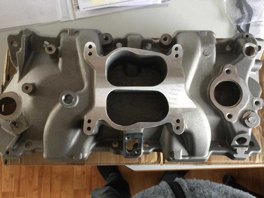

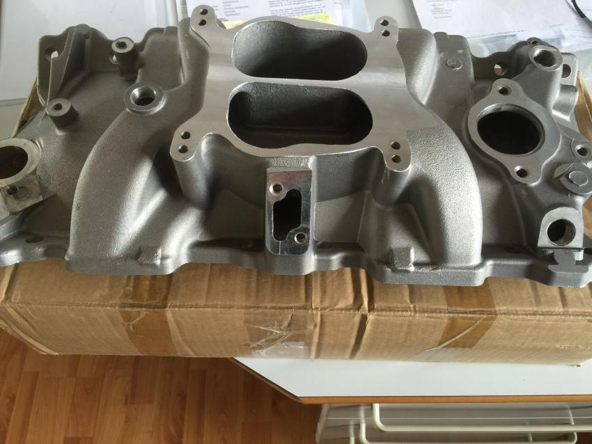

Hej jeg har lige nogle spørgsmål om montering af alu indsug på c3 fra 74 350.
Det lille alu beslag hvordan skal den vende og hvad er den til.?
Det lille blik beslag hvordan skal den monteres og i hvilken side og hvad gør den
Og de gummi pakninger skal man bruge dem eller er det bedre at ligge en tyk pølse af det flydende pakning i tuben.?
Jeg har hørt fra andre sider at de aldrig bruger de gummipakninger fordi det tit briver utæt.

Hej Jeg har været igennem
Jeg har været igennem det samme med min 1974. Jeg mener det er ligegyldigt hvilken vej du vender den. Hullet som beslaget dækker, blev originalt brugt til, at noget af udstødningsgasssen blev blandet ind i indsugningsluften, for at mindske forureningen. Da denne pumpe m.m. med stor sandsynlighed er fjernet, ligesom på alle andre fra disse årgange. Beslaget skal således kun forsegle hullet. Da min indsugning var den polerede udgave, lavede jeg selv en lille poleret aluplade til at dække hullet.

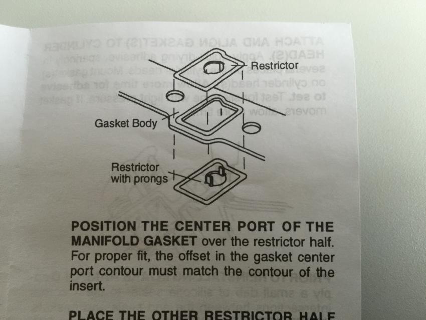

De små metalplader passer til det miderste hul på hver af indsugningspakningerne. Jeg er ikke helt klar over hvad funktionen er, ud over måske at forstærke pakningshullet. Jeg monterede dem for en sikkerheds skyld.
Det er korrekt, at alle anbefaler at man bruger en pølse af flydende pakning, istedet for de pakninger det er i sættet.
Sidste gang jeg havde indsugningsmanifolden af for at skifte topstykker, brugte jeg også blydende pakning, og det er indtil nu 100% tæt. Kom hellere rigeligt på, man kan altid skære det overskydende af udvendigt, efter massen er hærdet.

Hej Gert det ser bare
Hej Gert det ser bare ud til at de skal klemmes sammen og sidde på den ene side.??9357
