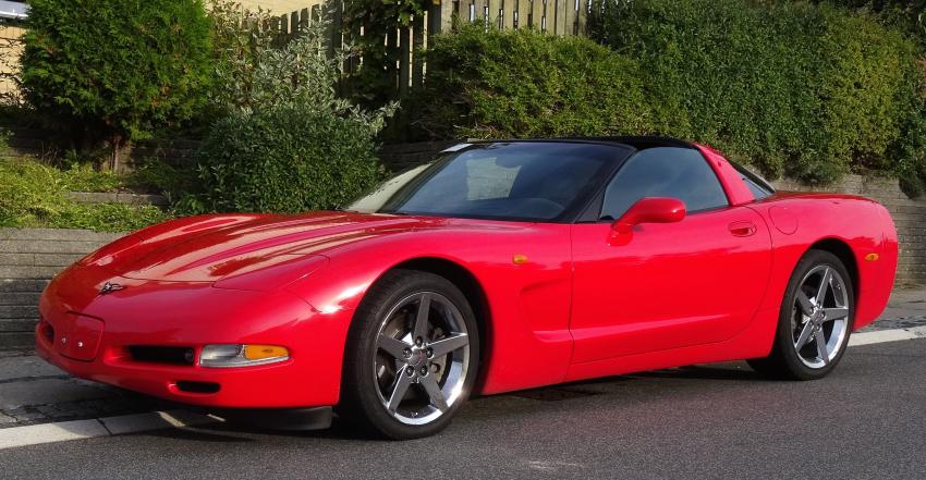

Hej Bjarne Ham/hende der havde min
Hej Bjarne
Ham/hende der havde min C5'er har sat C6 hjul på før jeg købte den, de er formentlig fra en 2005-2007 model.
foran har den 245/40-18
bag har den 285/35-19
Til gengæld passer dæktrykssensorerne ikke til en C5'er- surt.
