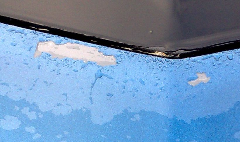

Hej igen. jeg tror at
Hej igen. jeg tror at det "kun" er i lakken der er bobler, for når jeg skraber noget lak eller en bobel af er der et fint glat lag under. Ved ikke om det er gelcoat, men det virker helt glat og blankt. Jeg ved heller ikke om det er org. lakken eller om den har fået tur før.
Jeg prøver lig at vedhæfte et billede af stedet hvor jeg har skrabet noget lak af.
- lllllllllllllll.jpg (63.04 KiB) Vist 3123 gange
