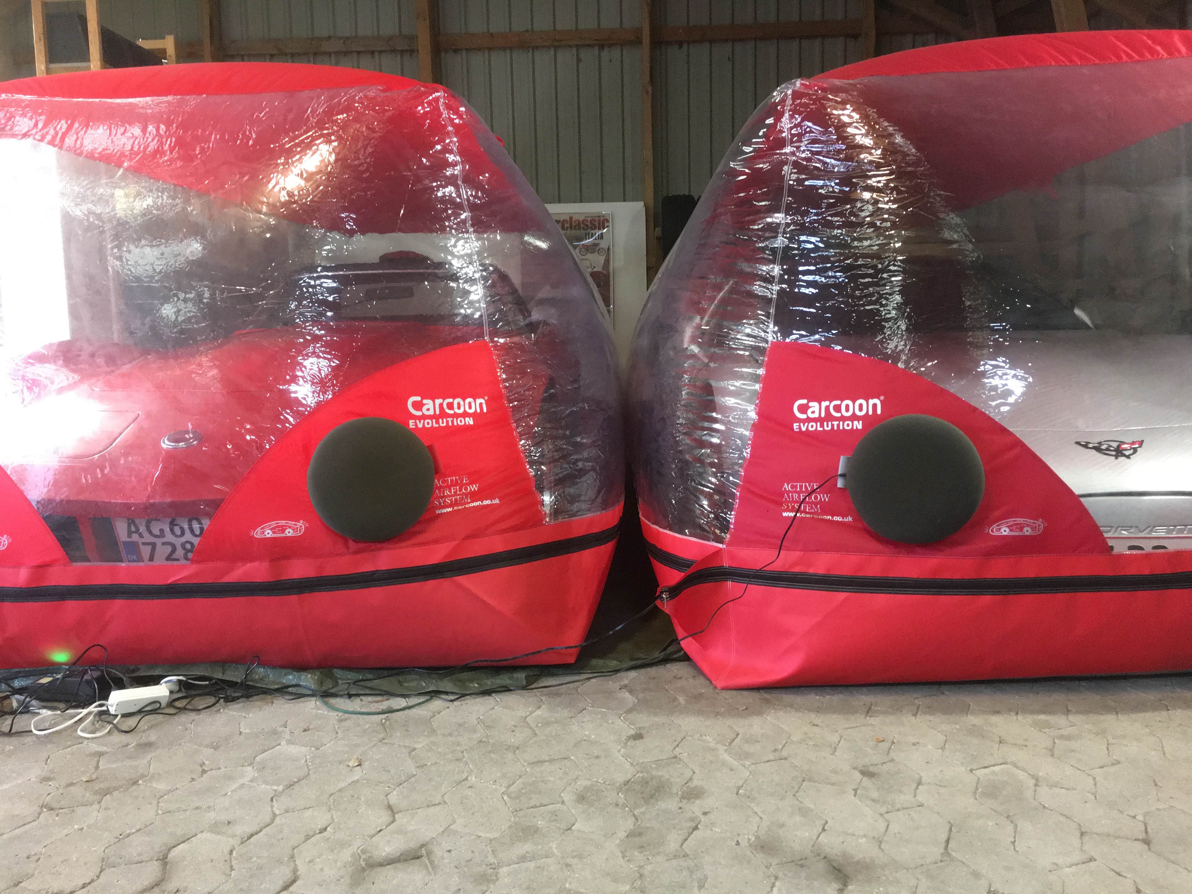

Hej Lars
Der er også mus i min lade, og jeg fanger løbende i fælder.
Jeg har dog aldrig haft mus i mine biler, da de står i hver deres Carcoon, som er en lille lukket bobbelhal, der holdes oprejst ved hjælp af to små ventilatorer.
Selvfølgelig kan en mus nok gnave gennem denne, men dels er det nederste materiale armeret og ret tykt, og dels har det en glat overflade, som nok er svær at få fat i. Faktun er at jeg ikke har haft problemer de sidste 4 vintre.
Du har samtidig den fordel at bilen står støvfrit og tørt, men en let luftstrøm omkring sig, som forebygger kondensdannelse.
Dancover er agenter for Carcoon i Danmark, men deres pris er meget høj. Køb istedet direkte fra Carcoon i England hvor de produceres. De er meget billigere især nu med det lave pund.
Gert

Re: Hvordan undgår man mus i bilen om vinteren?
Hej Lars.
Ja, jeg kan forestille mig det er rigtig træls når de gnaver. De kan jo også lide vores kabler i motorrummet, og det er også slemt.
Min holder i min opvarmede garage uden mus o.lign så jeg har ikke det problem.
Men, en god ven som ejer en Aston Martin har, eller havde samme problem som dig. Han er samtidig lidt handyman, så han byggede
simpelthen et bur bestående af lægter og mårnet. Det sikrer ventilation og et godt wiev, ledning til smartoplader osv.
Vores biler er jo ikke så høje, ca 120 cm. Den ene gavl giver nem indgang til vidundere ved hjælp af 4 skudriegler.
Husk også et net i bunden som du jo bare kører ind på, eller bolt bundlægterne ned i gulvet med max 5 mm luft
Hans resultat er ferfekt, ikke engang den mest lækkersultne mus, rotte, eller mår må give op. Et stort stykke sammensyet velour sikrer
at din bil ikke støver til.
Så det er bare at komme i gang. Ikke det helt kostbare i materialer, og holder i mange år.
Hej Alle,
Mange tak for gode råd - jeg valgte at købe Carcoons løsning via Dancover. Egentlig ville de have 7.200 kr. for udendørsversionen (min skal stå i carporten, hvorfor man bør vælge den udendørs version) men jeg gik ind på Dancovers engelske hjemmeside, hvor prisen var en helt anden, og derfor havnede vi på 6.200 kr, dvs. 15% rabat. Jeg kunne godt købe via deres engelske hjemmeside, som tilbød -25%, men så skulle jeg selv hente den hjem.
MOZART: Også en fin løsning, TAK, men da min skal stå under carporten, så var Carcoon'en bedre egnet.
SPECIELT TIL GERT: Det er jo hér, vores fælles købspotentiale kommer ind i billedet - ligesom forsikring (ved, I har noget på gang), dæk, udstødning, og andre trivielle, men frekvente sliddele - noget for bestyrelsen at reflektere over.
De bedste efterårsferie-hilsener fra
Lars - 1405
