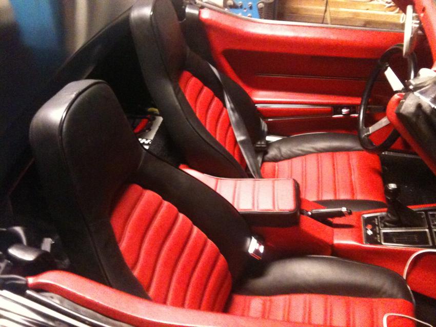

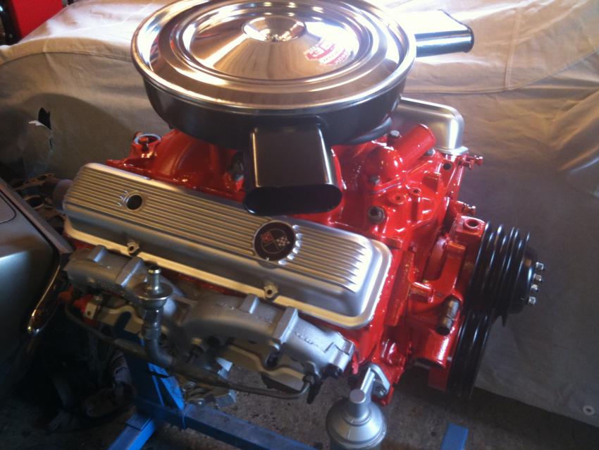

Så er dytten samlet og
Indlægaf Martedal » 16. aug 2010, 21:49
Så er dytten samlet og sendt af sted til motorguruen for at få den sidste motorjustering
med lidt held kommer jeg jo ligefrem ud og køre en enkelt tur i år.
Fik lige et par billeder med telefonen.

Hold da helt helt ferie
Indlægaf Claes » 17. aug 2010, 22:55
Hold da helt helt ferie hvor er den blevet flot!
Tillykke med det Martedal - håber jeg når at se den på vejen i år..

Tilmeldt: 27. mar 2007, 23:26
Hej Martedal Hvor er den bare
Indlægaf Lykkemark » 18. aug 2010, 13:17
Hej Martedal
Hvor er den bare fantastisk flot, jeg kan godt forstå at du glæder dig til at trille.

Hej Martedal Jeg syntes det er
Indlægaf Bondemand » 18. aug 2010, 13:23
Hej Martedal
Jeg syntes det er blæret det resultat du har nået, godt det er matsort så skinner det ikke så meget i øjnende at man ikke kan holde ud at se alle detaljerne ;-)

Hej Martedal Tillykke med det flotte
Indlægaf jan 924-1056 » 19. aug 2010, 21:33
Hej Martedal
Tillykke med det flotte resultat :coolgleamA:
Jeg håbede ellers at se dig på havnen i dag :streger:
