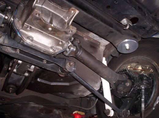

Så har du jo lidt tid til at få crossmember sandblæst, galvanisret og lakeret:
Hvad angår aluskiver - det er vel ikke de her: (øverst til højre)
De blev eftermontere for at 'fange' crossmemberen hvis den skulle slide sig løs af gummiophængene. De sidder kun med flige, der kan åbne sig.

Hej C3. Min crossmember er faktisk rigtig flot ligesom resten af undervognen. Den er blevet gennemrenoveret på et tidspunkt af den forrige ejer i US, som dog har valgt nogle "underlige" løsninger visse steder. Nej det er ikke de viste aluskiver. Jeg har faktisk overvejet at købe nogle magen til hos FM eller Ecklers nu når jeg er igang. Der er sat nogle fine drejede aluskiver ind istedet for gummiophængene således at crossmemberen er boltet direkte på rammen uden dæmpning. Ikke underligt at jeg oplever vibrationer ved høje omdrejninger. Mvh Lars. PS Mit bagtøj er nu i Nashwille så det er på vej.

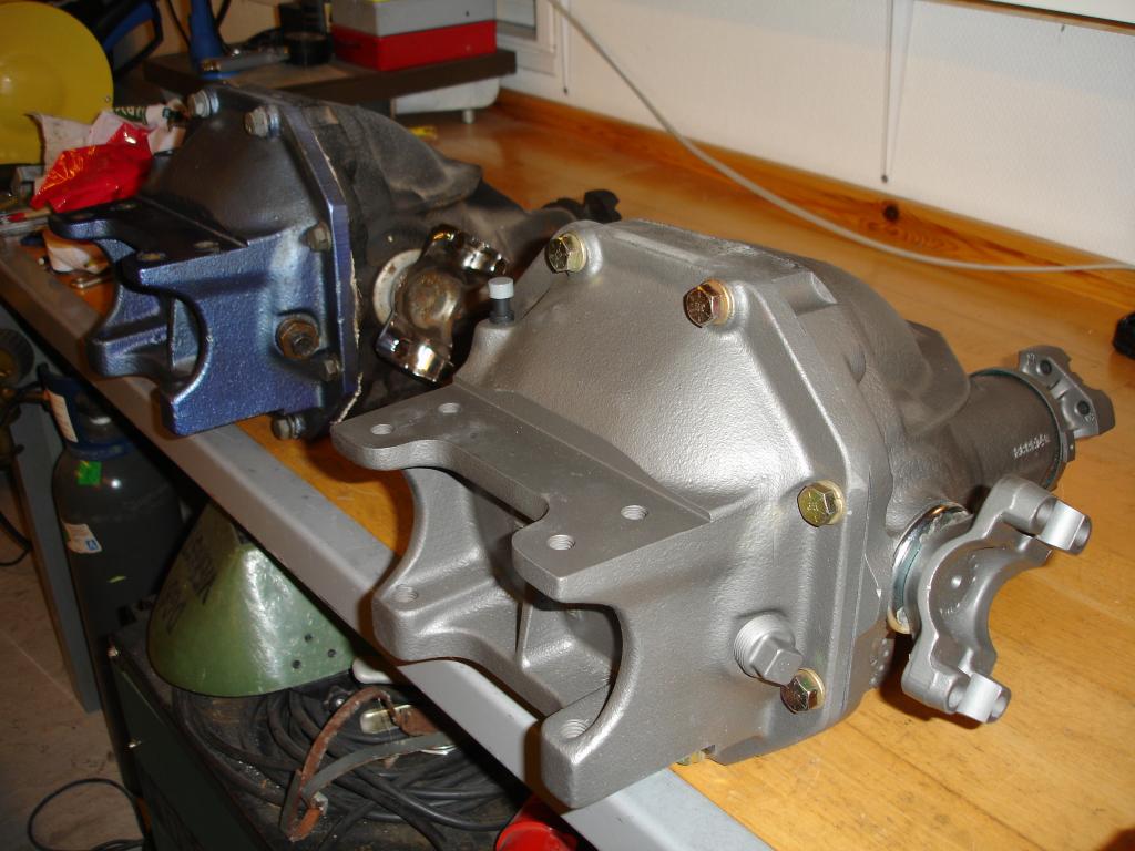

Hej. Så fik jeg endeligt mit bagtøj fra Duntov samt nye gummiophæng til crossmemberen. Det stod foran garageporten torsdag da jeg kom hjem fra arbejde. Det ser fint ud. En sjov ting er at da jeg skulle checke udvekslingen ved at dreje på det opdagede jeg at det gamle er et 4.11:1 bagtøj (jeg troede det var 3.70:1), så det bliver noget af en forandring at gå til 3.08:1. Ellers må ShopUSA sige at have bestået hvorimod Duntov har været lidt langsomme. De bliver dog tilgivet hvis bagtøjet kører perfekt. Mvh Lars
