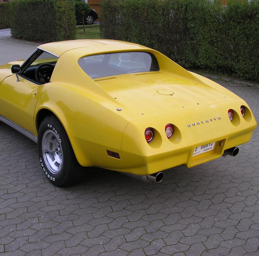

Hvad gør man når man har en 74 corvette fv. 56 bright yellow.
og vil købe noget maling i den org. farve, men ikke kan bruge den gamle fv. kode.

Farvekoden er 946 = Bright
Indlægaf (udmeldt) Skovsen » 9. jan 2011, 00:40
Farvekoden er 946 = Bright Yellow

Hej Ole er det en
Indlægaf Hesel » 9. jan 2011, 12:41
Hej Ole er det en farvekode som jeg kan give min maler.
Han siger at de der gamle koder ikke dur idag.
Mvh. Benny

Hej Hesel Prøv lige denne, her
Indlægaf Allan#373 » 9. jan 2011, 14:54
Hej Hesel
Prøv lige denne, her er samtlige Corvettefarver i forskellige "fabrikater"
http://www.corvettepaintcodes.com/
Håber maleren ka' bruge det.
Allan

Sidst jeg fik "pletmalet" Corvetten
Indlægaf falkenberg-1064 » 9. jan 2011, 15:54
Sidst jeg fik "pletmalet" Corvetten var maleren ligeglad med koden, idet lakkerne som oftest har ændret sig betydeligt over nogle år. Farven blev afkodet med laserteknik et passende sted på bilen, hvorefter den udleverede lak passede fuldstændigt.

Mit problem med den gule
Indlægaf Hesel » 9. jan 2011, 23:01
Mit problem med den gule er at der stort set ikke er noget klar lak tilbage.
Så maleren kan ikke polere den op så man kan skanne den.
Så må jeg jo nok bide i det sure og vælge en ny farve.

...jamen hvis du skal male
Indlægaf Gizmo69 » 11. jan 2011, 10:00
...jamen hvis du skal male hele bilen er det jo ikke noget problem !...men hvis du skal pletmale, skal maleren jo netop scanne malingen som den er, for at få den samme farve....den skal selvfølgelig være ren først
