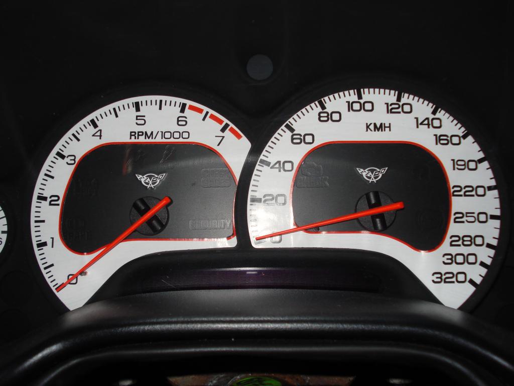

Den største forskel mellem en importeret og ombygget US model og en original EU model, er nok instrumenteringen i EU modellen er med 300 km/t, celsius temperaturer og kg/m trykmåler skalaer på instrumenterne, og US modellen med 200 mph, fahrenheit grader og psi trykmåler skalaer.
Ulempen ved US instrumenterne er typisk speedometeret, der kun går til 200 mph. Selve visningen kan skiftes om mellem mph / km/t visning, ved tryk på en knap ( der skal trykkes hver gang man starter bilen - da den default viser mph) men såfremt man skulle driste sig over 200 - bliver nålen stående ved 200, og så må man selv regne sig til hvor stærkt man kører, såfremt man ikke skifter tilbage til mph, og anvender hovedregning.
Denne ulempe kan elimineres ved at købe en nyere model, med Head Up Diplay, da denne tæller videre på den anden side 200 km/t i rudedisplayet.
Når man skifter visning mellem US / metrisk visning i instrumenterne, skifter visning af temperatur i klimaanlægget samtidig mellem grader fahrenheit og celsius, ligesom alle visninger i info displayet omregnes.
Jeg har løst dette ved at lave nye instrumentskiver til alle instrumenter ( hvilket mange nok synes er fusk - men det virker sgu´) - på den måde kan visningen blive stående på US mode - som det automatisk skifter til ved hver start - men alle visninger er korrekte i km/t og grader celsius o.s.v. - (se vedhæftede billede)

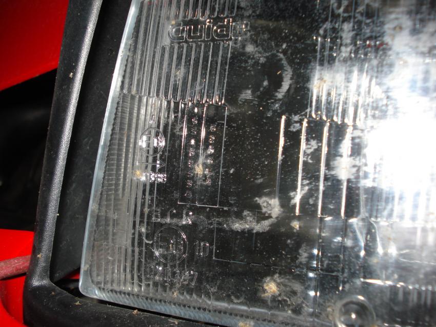

Hvad angår lygterne, vil en importeret US model kræve udskiftning af forlygter , da de i USA kører med symetriske forlygter ( ved ikke om der på de senere modeller af C5 i USA er asymetrisk lys ), og der her i EU kræves asymetrisk lys, med e-mærke stemplet i glasset, der lyser længere frem på vejbanen i højre side.

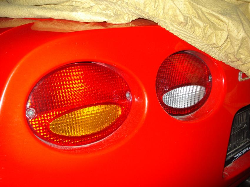

Baglygterne på en USA model er røde alle 4, og blinklyset er kombineret med stoplygterne, hvor stoplygtepærerne blinker, når blinket tændes. Her skal der være orange blink i EU ( orange glas eller hvidt glas og orange pærer ), med separate pærer til blinkfunktionen, og de skal gerne være e-mærkede ( såfremt synsmanden lægger mærke til dette mærke)
Både for og baglygter kan købes som færdige ombygningssæt fra USA - baglygterne kommer så komplet med ledningsnet, til ændring af blinklygtefunktionen, så de separate blinklygtepærer fungerer.
Forlygte rkøbte jeg ved www.partszoneonline,com for ca. 440,- $ incl. fragt i 2009, baglygte ombygningssæt kan bl.a. fås ved "http://www.zip-corvette.com"www.zip-corvette.com fra ca. $ 350,- + fragt for rød hvide ( rød orange er typisk noget dyrere )
Ud over for og baglygter, skal der etableres parkeringslys foran , her har jeg boret et hul til en separat lampefatning i bunden af de forreste blinklygter, og sat en klar 5 w pære i som parkeringslys ( strøm tages fra sidemarkeringslygten lige rundt om hjørnet ) - det virker udemærket, og kan overhovedet ikke ses
Min valgte kombination af baglygter - 1 x rød / orange for baglys / stoplys og blinklys + 1 x rød / hvid med baglys / stoplys og baklys ( US modeller har normalt kvadratiske nummerplader, og baklys på begge sider af nummerpladen - jeg har fjernet baklysene, for at kunne sætte en rektangulær nummerplade bag, og har så baklys i de inderste baglygter istedet.

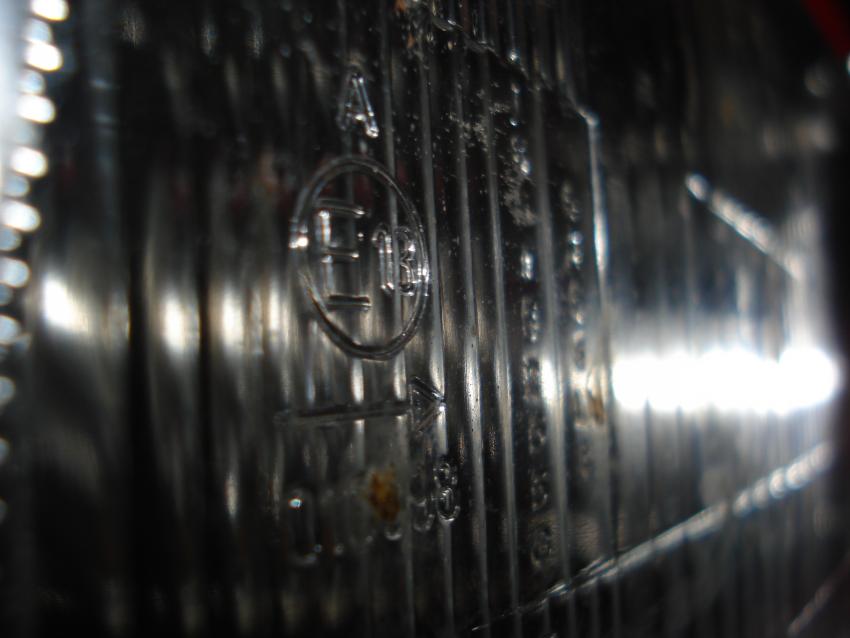

e-mærke i forlygter, med asymetrisk mønster i glas:
