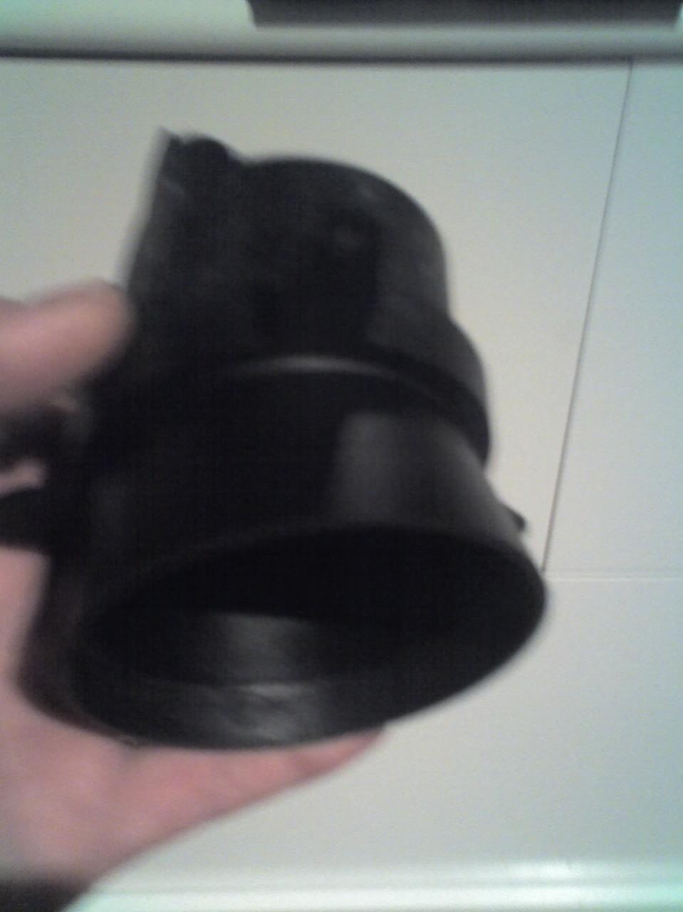

jeg har søgt højt og lavt, men jeg synes ikke at jeg nogensteder kan finde nogle der sælger de ventilations kanaler som de 2 kugler der styrer luftstrømmen til kabinen sidder i..
De gamle er mørnet knækket inde bag dashboardet.
Er der nogle der ved hvorman kan finde disse ?

Hej Roald. Jeg begynder at tro
Indlægaf Martedal » 4. jan 2009, 11:00
Hej Roald.
Jeg begynder at tro på ham, altså med at der ikke laves reproduktioner, jeg tror jeg har brugt mere end 5 timer på at sidde og søge nu.
Mine ligner en overdimensioneret flexrør og det ser ud som om at fronten er brækket af, der sidder ihvertfald 3 skruehuller ved siden af speedometeret bag på dashborden hvor en kanal elelr en "housing" til kuglen der styrer luftstrømmeb kan skrues fast. Så jeg forestiller mig at den orginale er et lille hus kuglen kan monteres i og "flexrøret" kan skubbes ind over. Så nej jeg tror ikke dem du har linket er det rigtige.

ok jeg har heller ikke noget at kigge efter (jo min AIM hvis jeg kunne finde den i flytterodet ) Nogenlunde sådan her ser det ud i den grå, men den er med AC, ved ikke om det gør en forskel.
Men da jeg skulle finde nogle selebeslag der åbenbart heller ikke reproduceres, havde jeg held med at tage nogle billeder og sende til nogle af de lidt mindre corvettepushere som havde dem brugt, eksempelvis http://www.tracyvette.com/ i mit tilfælde.

Dette er fra en 68èr ,kuglen sidder med filt i det som vender fremad, og flexslangen du taler om sidder bagud,og de 3 flapper skruges på dashbordet,tror ikke de er til at få nogen steder,evt fra en skadet??
hilsen Peter1030
Indlægaf Martedal » 11. jan 2009, 12:14
hilsen Peter1030
Hej Peter
Det ser ud som om det er præcis sådan 2 jeg mangler (går ud fra at de er ens i begge sider)
oldairproducts.com havde dem ikke... jeg må søge videre eller fabrikere en erstatning i noget tyndt metal.
Tak for hjælpen

Det slog mig lige, hvad med de der rør man kan få til basrefleks til højtalere, er det mon ikke ca den samme størrelse ,så er det bare at bore de 3 huller 0g tilslutte flexslangen med et spændebånd.den er ca 7,2cm i :reddevil:indvendigt mål de koster kun 30,00 kr + fragt. se evt
http://gato-shop.com/basrefleks-roer-45/72mm-basrefleks-roer-123.html
