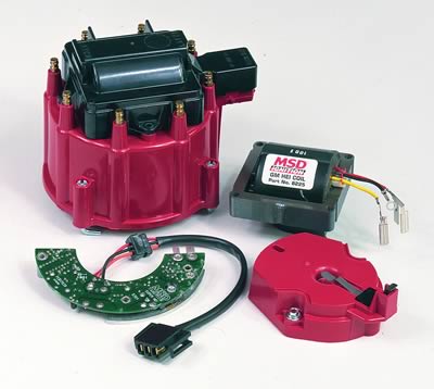

Jeg har kørt med alt fra platintænding til crank triggers og heriblandt også MSD anlæg, det jeg har været mest tilfreds med er uden tvivl HEI tændingen med et et MSD kit i. kittet har bla trinløs omdrejningsbegrænser indbygget
- 4809.jpg (20.22 KiB) Vist 4827 gange
Lyder som en god løsning,
Lyder som en god løsning, og så er det jo også lidt billigere.
