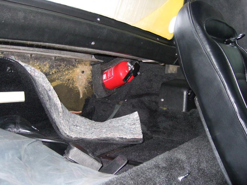

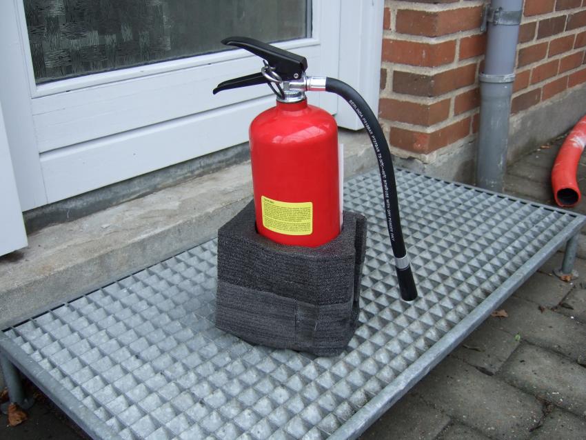

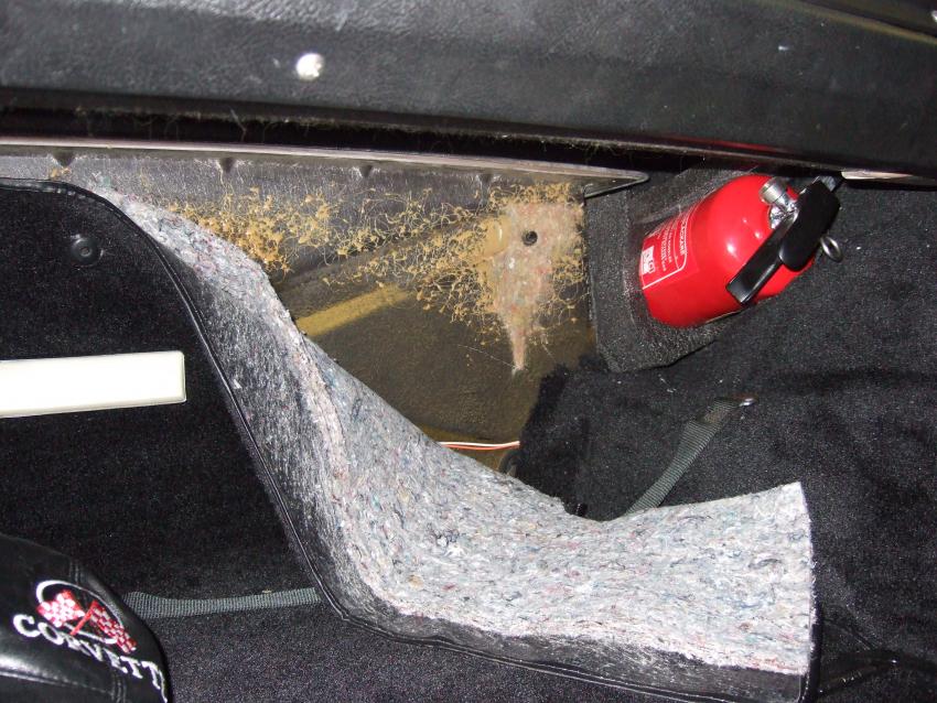

Jeg har en 73 Ttag. Der er plads til en 2 kg pulverslukker i rummet bag sæderne. Træk bagvægstæppet væk ude i siden ved baghjulet, og du vil se et hulrum. Der har jeg placeret min pulverslukker i tilpasset skumholder. Kan kun finde ud af at overføre et billede. Har du spørgsmål så ring tlf. 21487848.

Hej Erik.

Hej Henning Er der ikke fare
Hej Henning
Er der ikke fare for at du får den i ryggen eller nakken ved en katastrofeopbremsning eller lign.?
Erik
Erik
Hej Erik Nej du kan ikke
Hej Erik
Nej du kan ikke se det på billedet,men den ligger helt op af sidevægen. Og det er hård skum. Jeg har lagt støtte plade af hård skum omkring flasken så den ligger helt fast mod inderskærmen. Man skal bruge hård skum eller flamingo at lave holderen i. Bruge tid på at få holderen til at passe stramt i bilen. Så ligger den fint erfter min mening.
Henning
