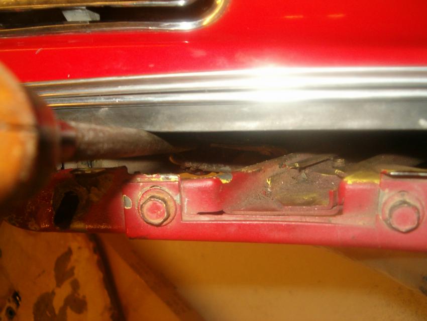

Nej det er ikke af konen, men fra corvetten, vi kørte en tur, låste corvetten og gik en tur. Noget forpuset efter de fysiske anstrengelser kom vi tilbage til bilen og da var det ikke muligt at låse føredøren op, ind af passagerdøren og hjem. Døren kunne heller ikke låses op inde fra, se ned med ruden og man kunne ikke se noget særligt. Dørbeklædningen af den anden dør og sidde og lege lidt med låsemekanismen så efter 2 timer fandt jeg den tap der skulle trykkes på og som det måske kan ses på billederne kunne man få døren låst op på den måde. Af med låsen og den virkede pænt i filebænken, på med låsen igen og af og til virkede den ikke. Monteret ny lås og håndtag det var bedre men af og til når døren ikke var lukket i og man drejede nøglen kunne jeg ikke låse den op igen. Er der nogen der har haft lignende problemer?

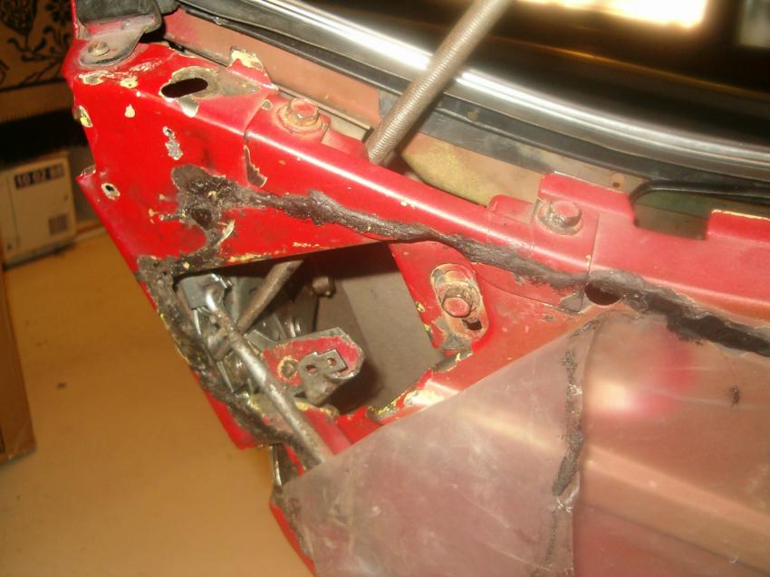

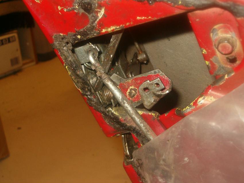

51235124 Hej Lolk, jeg ved ikke
51235124
Hej Lolk, jeg ved ikke om du har fået løst problemet men jeg er næsten sikker på at den buede stang der går bag om nøglelåsen er spændt for meget ud, det kan også ses på billedet. Hvis du spænder den ca. 15 mm. sammen så palen er aflastet ( se billeder) tror jeg dit problem er løst.
Mvh. Søren C.
Mvh. Søren C.

Hej Lolk - Det er
Hej Lolk - Det er korrekt at palen sidder helt op imod den ene møtrik til fastgørelsen af det udvendige håndtag. Billedet skal vendes 180 gr. fordi jeg har taget det hvor jeg har døren liggende på mit skrivebord medens jeg har monteret rudehejs, låse, tætningslister mm. Jeg havde samme problem med at hverken det indvendige eller udvendige greb kunne udløse låsepalen og det var kun et spørgsmål om at justere den omtalte buede stang.
Mvh. Søren C.
