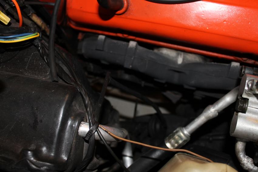

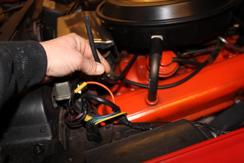

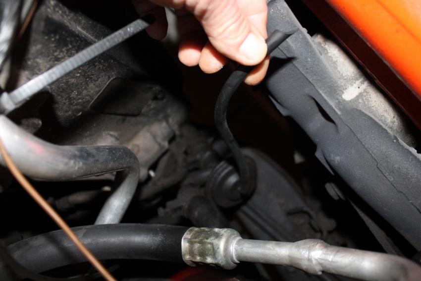

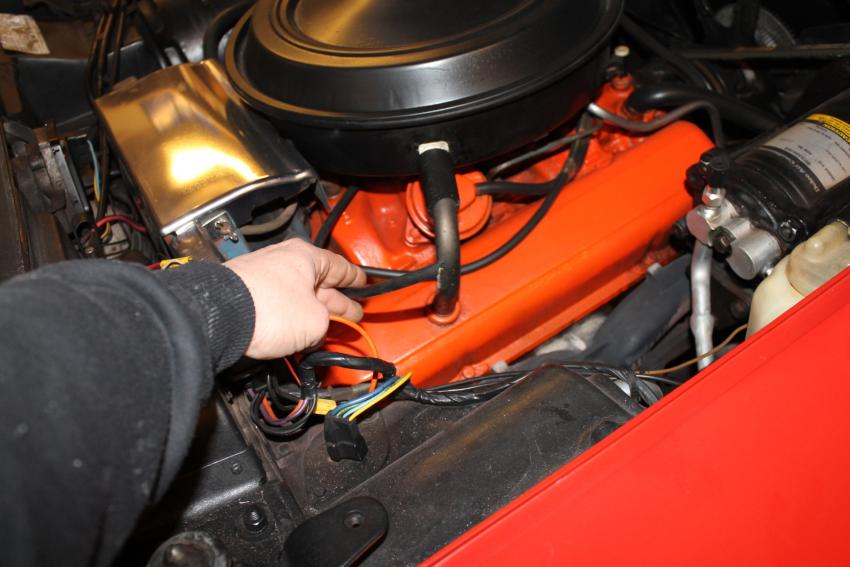

Jeg er ved at købe lidt småting til min Vette C3 1976, og har fundet denne Vacuum Hose i motorrummet, den er desværre blevet delt i 2.
Den måler 9 mm. x ca. 620 mm.
Jeg har mailet billederne til Ecklers, men de har den åbenbart ikke, i hvert fald ikke i løsøre.
Er der nogen der ved, hvilken pakke jeg skal købe for at få denne ene slange ?

Den kommer et sted fra karburatoren, og når jeg slukker motoren, er der en hvislende lyd i kabinen.
Det er nok lige så nemt at køre forbi merkonomen.
Tak for din midlertidige ide med sammenkoblingen, den er bare helt fin
:thumbs:
Mvh. Savkov
