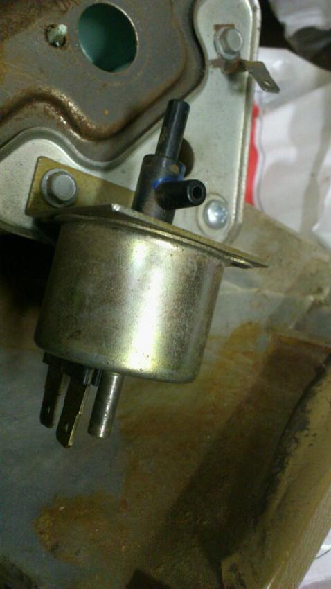

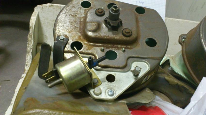

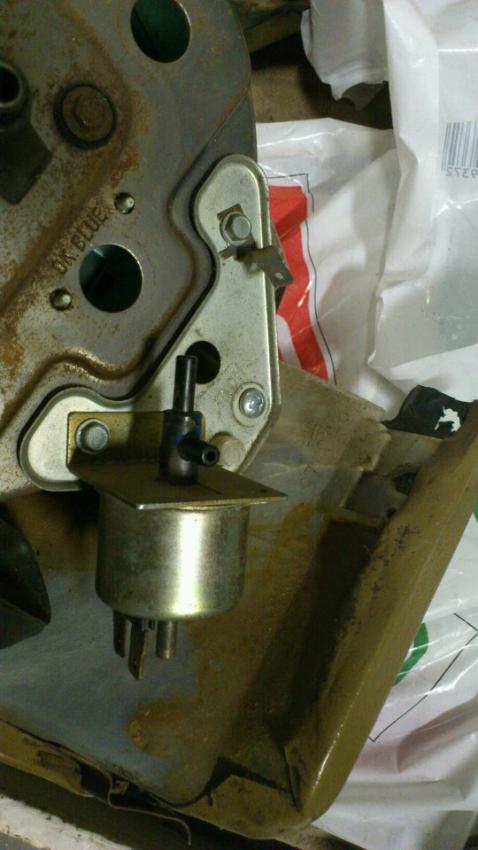

Hej så må jeg bede om hjælp igen
Jeg har kikket i diagrammer,men syntes ikke jeg kan se hvad den 3.studs skal bruges til,er det en udluftning?(der må godt grines)og i så fald,hvadfor en af dem? Umiddilbart går der kun 2 slanger dertil.
Mvh Hauberg.
Ventil 3.jpg (52.15 KiB) Vist 6032 gange
Ventil 2.jpg (43.55 KiB) Vist 6032 gange
Ventil 1.jpg (47.85 KiB) Vist 6032 gange

Der er faktisk kun 2
Indlægaf Piet » 25. apr 2012, 03:51
Der er faktisk kun 2 studser , enden på den sorte plastik har fra ny af et lille filter siddende.
Så slangen skal på metalenden og vinkelstudsen

Hej Hauberg Den der dims du
Indlægaf Allan#373 » 26. apr 2012, 19:51
Hej Hauberg
Den der dims du har fotograferet, fik en lille klokke til at ringe:cool: Jeg havde set den før, og søgte "stræbermappen" igennem.
Den er lige her, hvis der er nogen der vil gemme en rep. vejledning om dimsen.
Repairing The Wiper Door Solenoid
http://www.71corvette.com/wiper.html
Det var bare det jeg ville sige.
