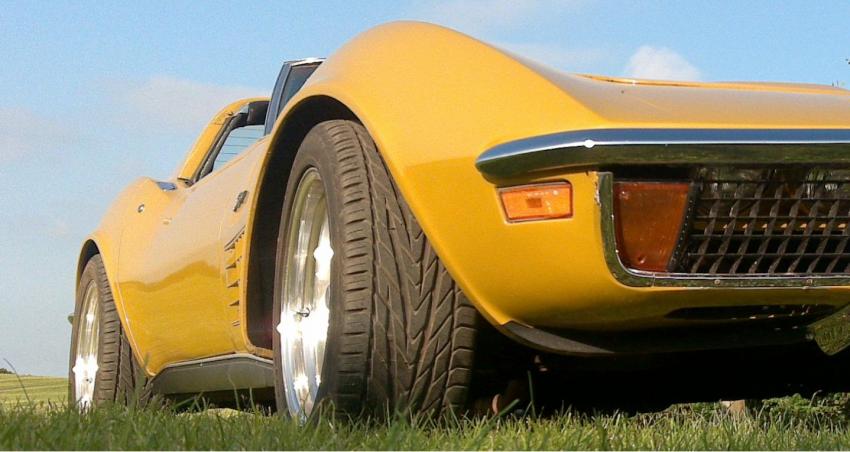

Hej hej Jeg har 8x17 TT2
Hej hej
Jeg har 8x17 TT2 fælge på min 71'er. Jeg kan næsten få fuldt styreudslag (rører lige akkurat inderskærmen, når jeg drejer til højre).
Dæk for: 245/45-17. Højde 63 cm
Dæk bag: 275/40-17. Højde også 63 cm

- Vette med TT2_2.jpg (55.06 KiB) Vist 11393 gange
