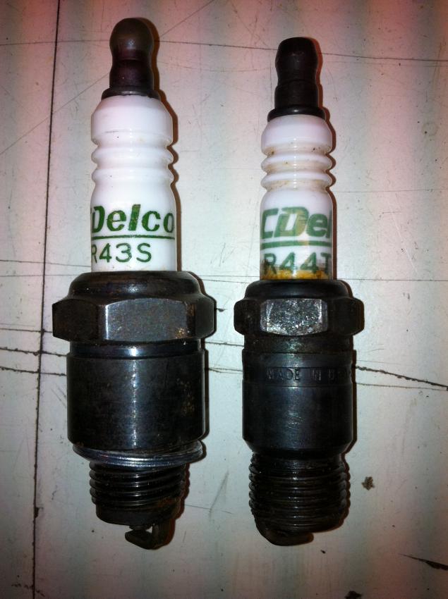

Jeg har købt nye tændrør men er i tvivl om jeg kan bruge dem.
Den har kørt med dem til højre intil nu, og de nye er dem til venstre.
De nye er jo lidt stører og der står ikke det samme på dem.
Kan jeg bruge dem. Det er en alm. 350 small block 74.

Tændrør??
Kan du i det hele
Kan du i det hele taget komme til at skrue dem i ??
Hvis det er en alm støbejernstop er der ikke plads til de der "tykke" tændrør, så vidt jeg husker. Jeg mener Indføringshullet ikke er meget bredere end selve gevindet. Delco 43 og 44 er sådan ca samme varmetolerence, men ikke helt. Der er desuden nok forskel på gniståbningen, men den kan jo justeres lidt. Delco 43 fåes også i samme "tykkelse" som de "tynde".
Den kraftige ligner mere den type man benytter til alu-toppe, hvor selve tændrørshullet har en anden vinkel og er større.
