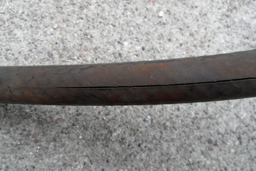

Efter at Smedens C3 brændte gik jeg mine slanger igennem, og så til min skræk dette på mine egne benzinslanger så check lige jeres for en sikkerheds skyld.
Jeg tror ikke at gummiet kan tåle blyfrit benzin !!!!!!!

Hej Peter og alle andre. Som
Som jeg har skrevet før er benzin noget helt andet end det var engang, derfor køber jeg mine benzinslanger i mit bådcenter.
Skal I købe slange skal den være mærket som følger:
NBR-PET-CSM eller FKM-PET-CSM
eller
Kan dette ikke skaffes, skal man forlange slanger, der opfylder følgende standarder:
Standard: DIN 73379 type E, ISO 4639 type 2, SAE J30 R7 eller SAE J30 R9-11
Der er bare ingen vej uden om. Disse standarder er fundet af Niels Jonassen fra MHS og han ved ved han taler om.
