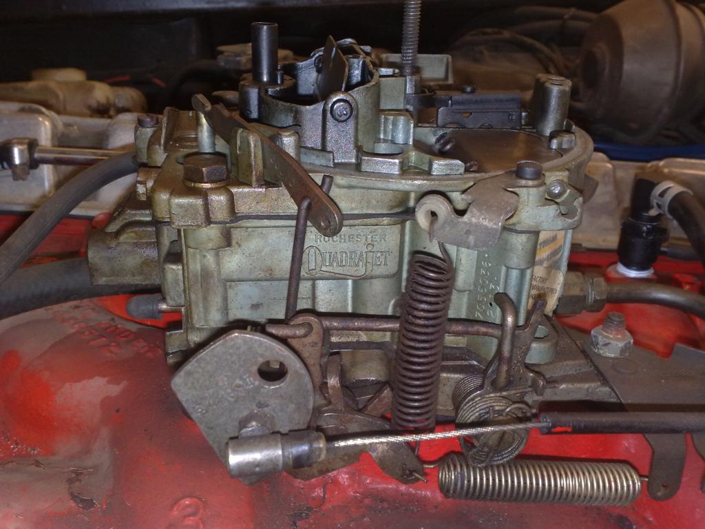

Det lyder som svømmeren i din karburator der hænger ..Hvilken karburator kører du med ?
Det er en Rochester Quadrajet... (der står godt nok også manufactured by Holly på den)
3192
Når jeg starter motoren kold går den fint de første par minutter uden at "hoppe" i motorgangen og den tager også gassen uden problemer... derefter begynder den at "sætte ud" og gå¨urent præcis som i en bil med manuel choker hvor man glemmer at skubbe den ind igen. Den kan godt stå i tomgang uden at gå ud, men hvis jeg prøver at give gas "sætter den ud" og vil slet ikke trække rigtigt...
Jeg har lige skiftet benzinfilter i dag til et der er væsentligt større men det løste ikke problemet...

Så lykkedes det endeligt at finde problemet med motorgangen... Efter at have tømt tanken hvor jeg fandt 1-1½ liter rødlig vædske, og derefter genfyldt med ren benzin, kørte bilen bedre og bedre og jeg havde efterfølgende 8 ture i den helt uden problemer... Problemet var løst! -troede jeg :(
Men så var den pludseligt gal igen og nu røg den så ud til US Pitstop i Ejby hvor Christian kiggede tænding og karburator igennem. det viste sig at det var platinerne der var slidt helt ned og tændingen stod desuden forkert... hvorfor problemet kun optrådte periodisk kunne han ikke forklare, men nu kører den som en drøm.
