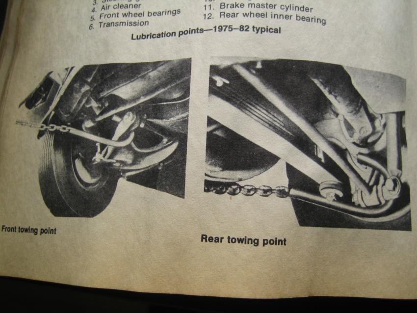

Jeg fandt dette billede i en manual fra USA.
Håber det kan give inspiration.

Trækkrog til C 3 for og bag

Jeg har i starten af mit corvette ejerskab tre gange haft behov for bugsering. Alle tre gange er trækkrogene blevet anbragt som på manualbillederne i Eriks indlæg. Det er hver gang gået hurtigt og problemfrit uden skader på bilen.
mvh Boe
mvh Boe
Tak skal du have Erik,
Tak skal du have Erik, det ser jo rimeligt simpelt ud.
