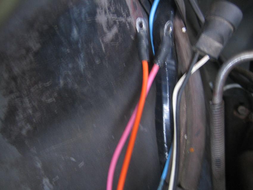

Hej alle. Skreven kommunikation kan være svær, de steder jeg har skrevet `nøglekontant` menes Alarmnøglekontant, 'tændingslåsen' er slet ikke med i alarmkredsen.

Hej Alle
Mange tak for hjælpen nu virker det, det bageste horn siger "DYT" - "DYT" når døre åbnes.
Problemet var at nøglekontakten i højre forskærm er fjernet og hullet er lukket. Men ud fra jeres hjælp fandt jeg de to ledninger PINK og ORANGE og ved at kortslutte disse kører det bare.
Mange tak for hjælpen alle.
