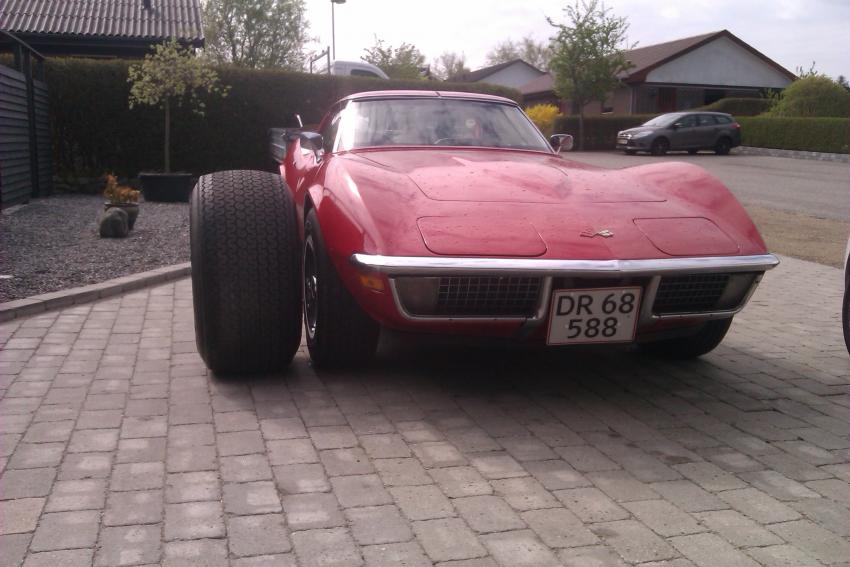

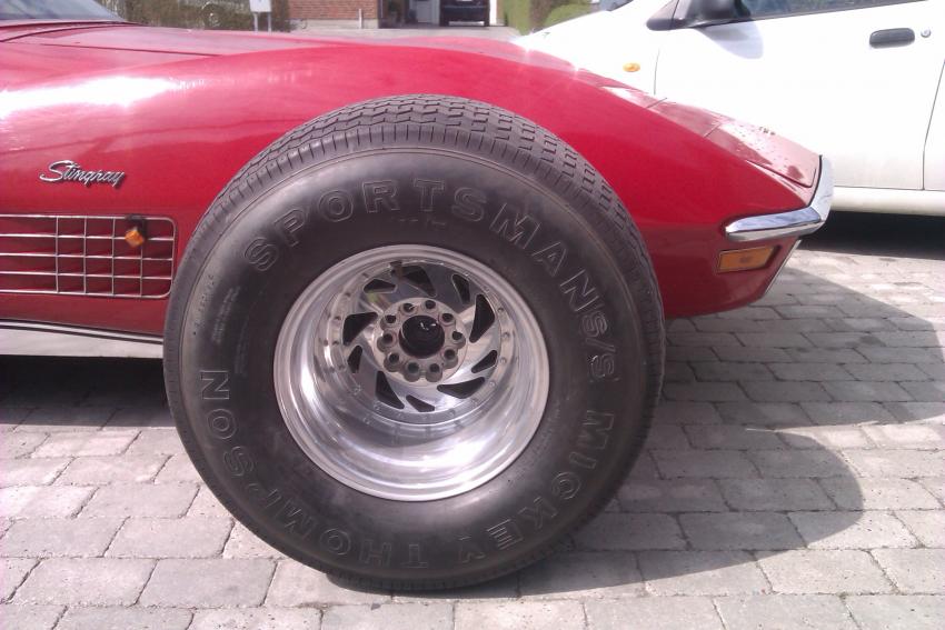

72057206 er der nogen der ved
72057206
er der nogen der ved om de her kan være der????????:auto::party1::streger:
- IMAG0685.jpg (64.13 KiB) Vist 13235 gange
- IMAG0686.jpg (66.88 KiB) Vist 13235 gange
ingen problemer bare smid dem
ingen problemer bare smid dem på
de passer fint på min.

tak for det gode råd
tak for det gode råd du har jo fuldstændig ret de passer fod i sok7212

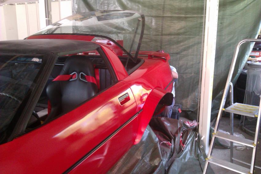

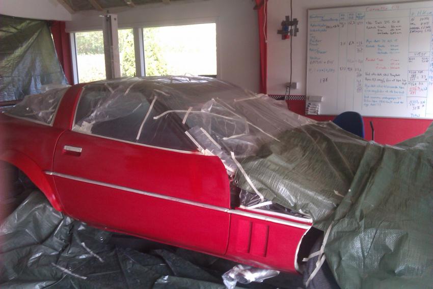

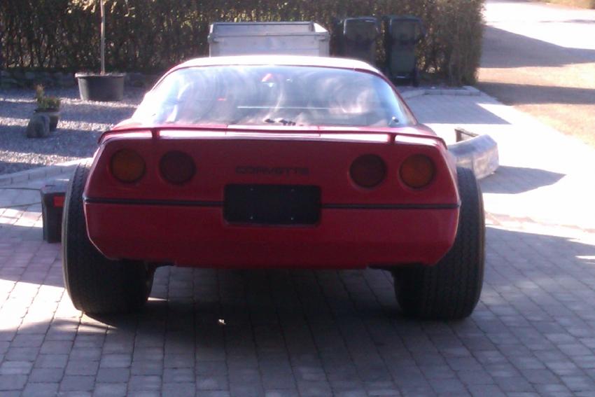

72137214 Hej Bruno. Her sidder en dum
72137214
Du er nu ikke så dum, det er rigtig set
C4 er et vinter forsøg i garagen, men da den skulle males tog jeg hjulene af og så var det jo sjovt hvis de kunne passe
