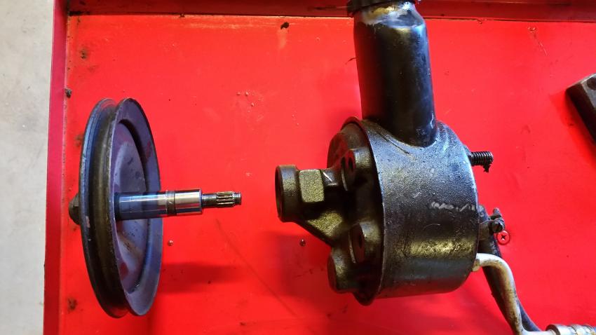

Jeg troede bare lige at jeg skulle skifte lidt olie og filtre, og så ud og rulle igen.
Men der har været et par småting. Da jeg startede op til første tur, lød servopumpen pludselig som en stenknuser. Da jeg fik pumpen pillet af og op på værkstedsbordet opdagede jeg, at akslen kunne tages direkte ud af pumpen. Den sad slet ikke fast. Mangler der en clips, låsering eller lignende?

Der mangler da vist en
Der mangler da vist en låsering......
Måske du kan se noget her - http://www.corvette-restoration.com/restoration/motor_and_transmission/060813_power_steering_pump_rebuild.htm
