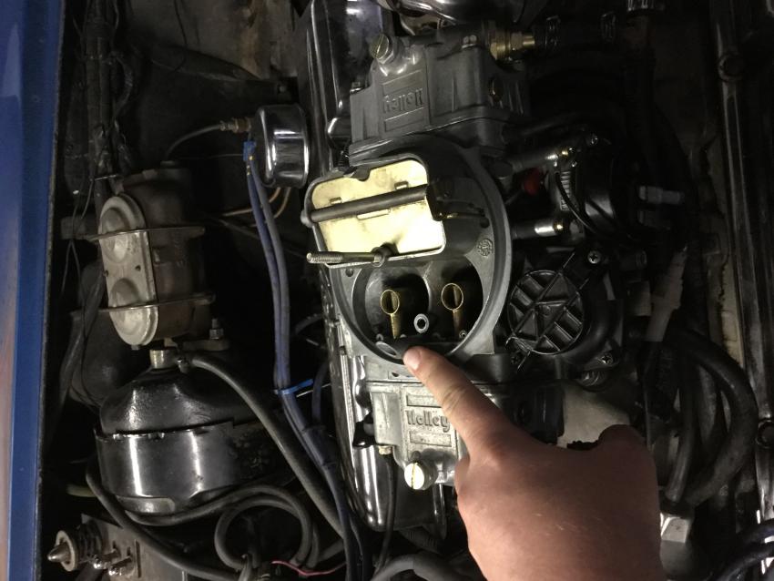

Hej. Nu fik jeg et overhaling
Hej.
Nu fik jeg et overhaling kit til kaburatoren og efter at have set film og læst i manualer om kaburatoren tænkte jeg at det kunne jeg godt gør emed lidt held.
Efter jeg fik kaburatoren monteret på motoren spyttede den benzin ud det forkerte sted (Se billede) Enten har jeg gjort noget forkert eller også skal der indstilles noget.
så nu har jeg 2 muligheder
1 At der er nogen der kan vejlede mig til at få justeret min kaburator over dette forum.
2. at der er en venlig sjæl der vil hjælpe mig med at insdtille min kaburator. Jeg kan sagten komme ud til folk med min kaburator, men jeg kan af gode grunde ikke komme med bilen,
mvh
Magnus
mvh
Magnus
.10024
