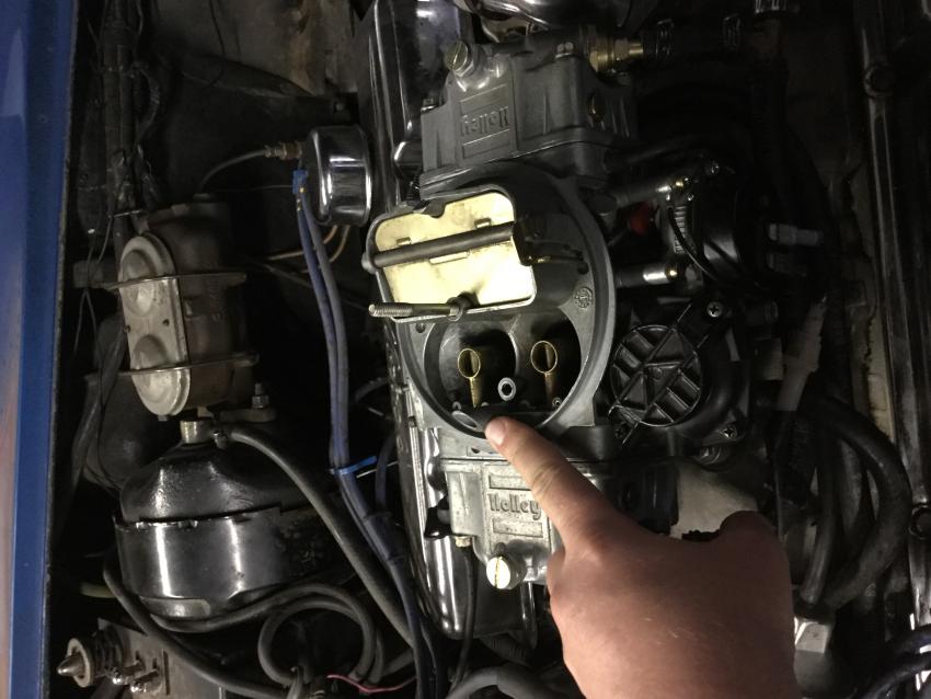

Jeg købte et karburator kit til min Holly 4160.
Efter jeg havde udskiftet diverse dele er min karburator begyndt at spytte benzin ud af Ventilations røret (Se billede) er der nogle der kan vejlede mig i at få min karburator kalibreret, enten vha vejledning eller jeg kan komme med karburatoren ??? JEg bor i skanderborg området
Jeg har tørnet motoren indtil der kom Benzin op af ventilations røret og så har jeg åbnet of en skrue i hver flyder lomme der fortæller hvor højt benzin niveauet er i begge kammre er helt fyldte.
Jeg har nu skruet på nåle ventilen så nu er benzin niveauet der hvor det skal i begge kamre, Motoren starter stadig ikke
jeg tænker jeg nu skal ignan med tomgangs skruen de er begge 2 skruet helt i bund. men efter motoren ikke starter skal jeg så bare skrue 1/4 omgang og så se om motoren starter ?
Jeg vil så gerne få bilen luftet :)
mvh
Magnus

Hej. Skru tomgangsskruerne 2 til
Indlægaf kaare jylling-842 » 31. maj 2016, 06:57
Hej. Skru tomgangsskruerne 2 til 2 1/2 omgang ud. Lige meget i begge sider. Hvis den går for magert skruer du længere ud og omvendt. Mvh kaare

Det prøver jeg i aften kommer med en opdatering senere.
Mage tak Kaare :-)
mgt1982-1357
Tilmeldt: 2. nov 2010, 12:32
Mange tak Kaare den har
Indlægaf mgt1982-1357 » 31. maj 2016, 22:50
Mange tak Kaare
den har aldrig startet så nemt, :)
Mvh Magnus
