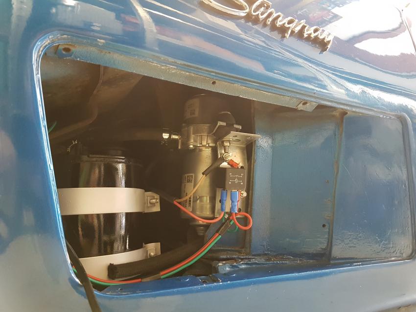

Når man har/monterer en skarp knastaksel er det ikke ualmindeligt at manifold vakuum ved tomgang er lavt, eks. 10inHg. Dette gør (i hvert fald for mig) at når man vil bremse, så er der kun vakuum (og dermed servohjælp) til første "pump" på pedalen, hvis motoren er i tomgang eller ved lave omdrejninger. Vil man øge bremsekraften eller varierer bremsetrykket, føles det som om bremseforstærkeren ikke virker.
For at lave om på dette og få bremser der virker mere som en moderne bil, har jeg monteret en vakuumpumpe fra Hella (model Up30) og en vakuum kontakt (Summit SSB-28146SW) der tænder pumpen når vakuum kommer under 15inHg (og stopper den igen når vakuum er 18inHg). Vakuum tages således ikke længere fra manifold.
Det virker rigtig godt, syntes jeg. Pumpen er relativ lydsvag (vist nok et stort problem med andre pumper)
Jeg har monteret pumpen i rummet bag "gællerne" sammen med et relæ der føder pumpen og tændes af vakuum switchen og før strøm styrestrøm fra IGN. Eksempel på tilslutning hos Summit under instruktioner for: "SSBC Electric Vacuum Pump Kits 28146"
...blot til inspiration hvis I har samme problem.

Jeg har selv prøvet at montere div vacumpumper men hold da .... hvor de larmer så hvis den du har fundet er forholdsvis stille så er det thumps up herfra.

Alternativt kan man montere Hydroboost som er bremseforstærker drevet af servopumpen.
