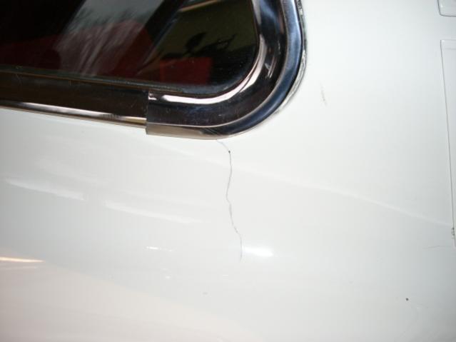

Hej, jeg er på vej til at købe en C2'er fra '64, men den har et par revner i taget ud mod forrude og bagrude. Kan disse revner skyldes et "body hit" er disse revner kritiske eller kan de repareres??
Ligeledes "slutter" forruden ikke tæt til taget, den gaber visse steder ca. 5mm.
Sælger mener den "bare" skal monteres rigtigt?? - jeg har set en streamer fra "Buyavette" hvor sælgeren gjorde opmærksom på dette, her var revnen tætnet med "et eller andet", men denne "rep". var ikke udført af "Buyavette".
Hvis der er nogle der har en mening om dette, vil jeg meget gerne høre fra jer.
På forhånd tak...
Anders

Hej Anders jeg tror du skal
Indlægaf Martedal » 4. jan 2009, 10:50
Hej Anders
jeg tror du skal komme med lidt mere info hvis du skal have god hjælp fra forummet.
Er bilen tidligere restaureret eller er det en urørt bil?
Er der tegn på skader/reparationer rundt langs kanten af bilen (så kunne det godt tyde på et body hit).
Er rammen lige og uden gennemtæring?
Gaber linierne (afstanden mellem dører, paneler og så videre)
Er du igang med at købe en "projekt-corvette" eller leder du efter en næsten færdig bil.
Generelt er glasfiberskader vist noget de fleste køber af ældrer corvetter må indstille sig på. En forrude der er smidt i på cirka mål det er vist nærmere standarden en undtagelsen i US.
Jeg personligt ville ikke være bange for en corvette med glasfiber skader og en forrude der var dårligt monteret, hvis resten af bilen var kernesund. Så er det jo bare at få en pris på hvad det koster at udbedre og forhandle sælger tilsvarende ned i pris.
Martedal

Indlægaf Absalon » 4. jan 2009, 12:56
Tusind tak for svar, Martedal.
Det er desværre begrænset hvad sælger kan informere om...
Det vedr. forrude lyder til at kunne fikses - den skal alligevel ud i forb. med omlakering.
Der er ingen synlige reperationer, dog ser det lidt "spøjst" ud i dør åbningerne, det minder mest om en dårlig/ujævn fuge - men det er lidt svært at forklare.
Rammen skulle være sund i flg. sælger - det ser den også du til at være.
Han mener den er hentet i USA til Sverige for x-antal år siden, ham der har hentet den har "sat den istand". Ramme, drivlinie, bremser og interiør ser ud til at være ok.
Dørene passer IKKE i linierne, men det ser ud og virker som om de "hænger" så de kan vel rettes op.
Den trænger til ny crom, rep af revner, opretning af dørhængsler, bedre montering af forrude og en ny lakering.
Bilen er iøvrigt ikke maching numbers. Men den er også til at betale.
Planen var at få plader på i år - den skulle være synet i Sverige inden for de sidste 2-3 år - køre lidt i den i år og så fikse body og finish vinteren 2009/2010.
Det er forhåbentligt muligt at se den her på Bornholm til sommer når der er træf.
Jeg køber den med 99,99% sikkerhed - da jeg lige så længe jeg kan huske har drømt om en Coupe C2'er.

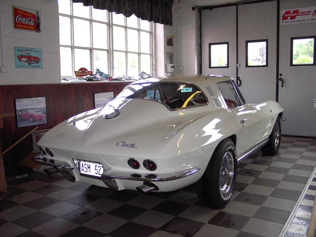

Bilen står hos http://www.vettesmaland.com/
Jeg var oppe at se frækkerten den 29.12.08 og regner med at handle i løbet af den kommende uge.
Jeg har lagt et par billeder ind på min profil. Håber I kan se dem.

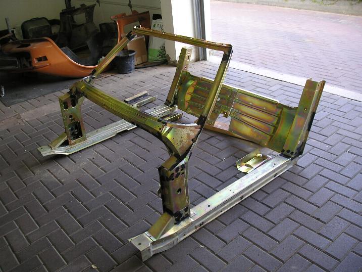

John #817
Tilmeldt: 27. aug 2007, 08:36
45 Hej, Dette er en birdcage til
Indlægaf John #817 » 4. jan 2009, 13:34
45
Hej,
Dette er en birdcage til en C3.
Hvis du ikke kender meget til Corvette, vil jeg stærkt anbefale dig, at ta' en Corvette C2 kender med, for at kigge bilen efter.
/John

John #817
"Ligeledes "slutter" forruden ikke tæt
Indlægaf John #817 » 4. jan 2009, 13:46
"Ligeledes "slutter" forruden ikke tæt til taget, den gaber visse steder ca. 5mm.
Sælger mener den "bare" skal monteres rigtigt?? "
Så syntes jeg du skal få ham til det. (er det pga. rust???)
Som du kan se på billedet jeg lige har vedhæftet, er birdcage "rammen" omkring kabinen. Hvis der er rust i den, kommer du på en meget stor opgave....ta' en med som har forstand på C2
/John
