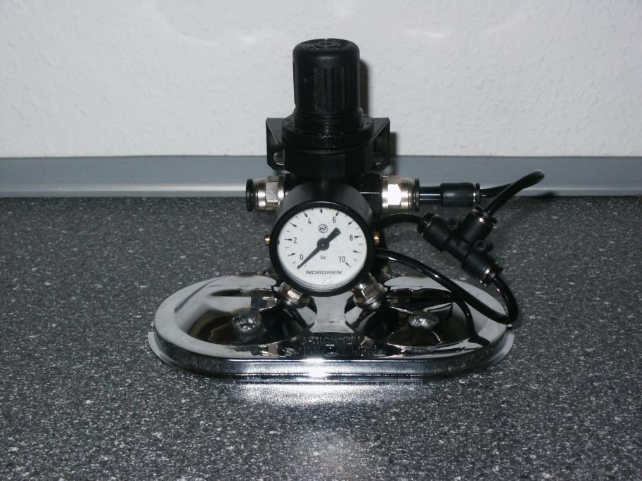

Mvh,
/John
- PICT3345.jpg (95.01 KiB) Vist 7559 gange
Mvh, /John Hej John Hvad er det for
Mvh,
/John
Hej John
Hvad er det for en kanaljenius du har fået lavet til udluftning af bremser..
ser spændende ud.
kim:sifone:
