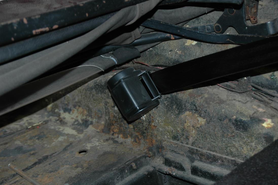

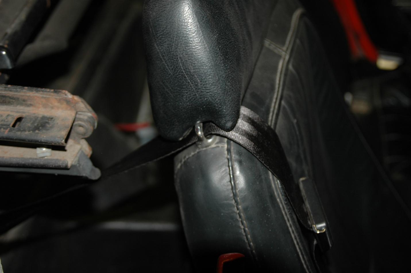

Her er et sæt fra Ecklers på en 68 cab.
Jeg har samme "problem" som dig, men jeg vil købe 2 stk nye/brugte fra evt. en Golf II, og sætte i min bil.
/John
/John
- DSC_3175.jpg (82.7 KiB) Vist 3550 gange
- DSC_3174.jpg (92.28 KiB) Vist 3550 gange

Ulempen ved at montere dem som det ses på billederne er vel at selerne monteres i nogle metalforstærkninger som kun sidder i glasfiberen. Gad godt vide hvor meget det kan holde til... Jeg skal vist til at have monteret det gulvtæppe bagi:blush5:
