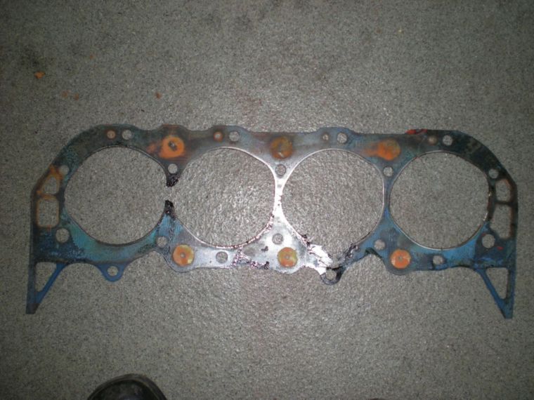

Maj = Sommer og så sker dette :cuss:

Det ser voldsomt ud, har den været for varm eller kørt med for lidt vand ?

Kører den med El ventilator ser det vel meget normalt ud

Jeg fik den leveret med elblæser, men det var ikke nok så blev der monteret en org blæser sammen med elblæseren.
Men jeg tror den allerede der har taget lidt skade for den har hele tiden brugt lidt vand.
Så er der nogen der har fyldt den med kølertætner :cuss: der har lukket for flowet i systemet.
Så nu er topstykkerne trykprøvet og det viste sig at der er revnet nogle ventilstyr,de er ved at blive skiftet,så kommer der en ny alukøler på.
Så må jeg se om det holder :streger:
