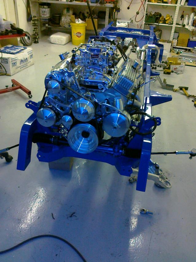

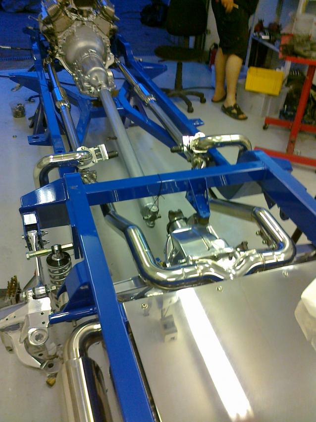

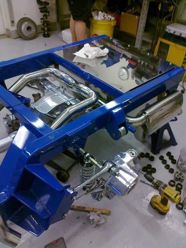

Jeg er pt. i fuld sving med at bygge min 1954 C3100 op helt fra bunden og syntes jeg ville dele lidt billeder med jer.
Projektet indebærer alt lige fra konstruktion af en ny ramme som er godkendt af de danske myndigheder til custom design/fremstilling af løsdele
Jeg ved godt at dette ikke lige er en Corvette men det er dog lidt Corvette relateret da hele undervognen på bilen er bygget med aluminiums dele fra C4&C5.
(iøvrigt et vandvittingt stort arbejde at polere en hel undervogn op så man kan spejle sig i den)
Der kommer en bunke lirede effekter på bilen som man ikke normalt ser, heller ikke på custom biler men alt er i dialog med Preben Egelund fra Færdselsstyrelsen så der kommer tekniske beregninger og datablad på alt, desuden bliver bilen tekninsk årgangsbestemt samt fremstillet til testkørsel.
Et lidt anderledes projekt

Ja det ser sgu flot
Ja det ser sgu flot ud, respekt herfra, og man behøves ikke engang handsker, det skulle da lige være for ikke at sætte fedtfingre på.
Men jeg kommer lige til at spørge om de der 2 afgreninger af udst, lige før baghjul, er det A når den skal larme meget og B (bagud) når skal sige mindre.
Der er også denne mulighed at du kan varme bagdækkene op med udst. gas.
Glæder os til at følge projektet.
Erik
Erik

Papir arbejdet er ikke så
Papir arbejdet er ikke så voldsomt som man kunne frygte det er mere finanserne som skal være iorden da 'en teknisk beregning koster 2500.- +moms og der er temmeligt mange svjesninger/samlinger på en ramme.
udgangspunktet for rammen er et stykke af den originale ramme (ca 1m i hver side) som så er strålet sammen med den nye opsætning i samarbejde med Preben Egelund er rammen så beregnet i et PC program som kan simulere stress ol. herefter er siderne på rammen vandstråleskåret ud og boxet sammen.
Grunden til jeg bruger corvettens udervogn er af flere årsager
1. det er nemt at komme til delene.
2. alle delene er godkendt, hvorimod mange aftermarket dele er umulige at få godkendt herhjemme.
3. det er letvægts aluminium
4. prisen på en komplet c5 undervogn er overkommelig.
de begrænsninger som stadig ligger i et sådannet byggeri i Danmark er at bilen skal forblive veteran og hvis du bruger for nye dele så ryger den tekniske årgangs bestemmelse uden for denne kaegori og du kan derved ikke få bilen godkendt.
Der kommer også en merafgift på køretøjet ud fra den tekniske årgangsbestemmelse.
udstødningssystemet er rigtigt nok lavet med elektriske cutouts så jeg kan åbne og lukke for "lyden" i siden kommer de til at blive indbygget i trinbrædderne som en slags sidepipes.
de bageste potter en nogle walker silent flow som kun kunne fås i aluminiseret jern, så de er blevet bygget ind i en rustfi skal.
Du er altid velkommen Jan og det er i andre selvfølgelig også hvis i vil se projektet, planen er at have en komplet rullende undervogn med ud på Viking run om 3 uger.
herfeter skal vi igang med kabinen som skal bygges voldsomt om.
Allan- dine fælge er afsendt og skulle meget gerne ankomme senest i næste uge.
