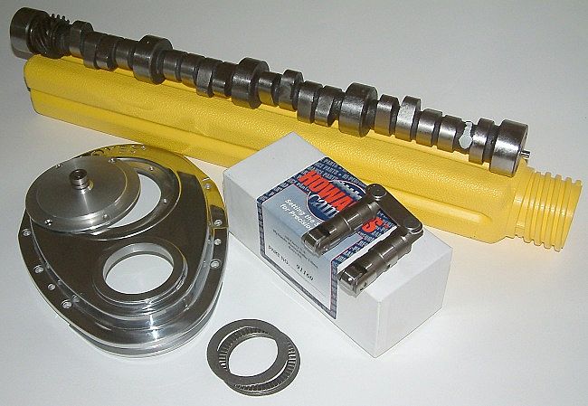

Har forgæves søgt efter en min. afstand imellem stemplet og ventiler. Det er hensigtsmæssigt ved beregning af stødstængers længde, at man ved hvilke afstand man min skal have, for evt. at få den største åbning på ventilen - eller hvad!
Kender godt den med at lægge et stykke voks pakket i plastik imellem for at se afstanden, men hvor lidt??

Jeg forstår ikke lige helt hvad du har gang i Bjarne, hvis du sætter længere stødstænger i, vil dine ventil løftere bare gå i knæ og overskrider du denne grænse vil ventilerne altid stå åbne, og justerer du dine vippearme med for lange stødstænger får du en forkert geometri på dine vippearme.
Grunden til det er at
Grunden til det er at jeg vil sætte en ny Cam i med ruller. Har haft det liggende i et halvt års tid, og nu skal det snart være. Der kommer nye alu toppe på samtidig, og derfor forventer jeg ikke at kunne anvende de gamle stødstønger, da geometrien helt sikkert forandres.
Det har været mit store problem, at finde længden på stødstængerne, derfor er det ikke sat i endnu!
Men det giver måske sig selv, da vippearmene selvfølgelig skal kører hen over midten på ventil enderne, så er det vel bare at finde ud at hvor lange stødstængerne så skal være f.eks. med en stilbar (kan være en der er skåret over og sat gevind med et par møtrikker imellem).
Eller hvad??

- cam.jpg (60.59 KiB) Vist 5323 gange
Du skal have minimum .080"
Du skal have minimum .080" på indsugningsventilen
og minimum .100" på udstødningen.
Husk at man måler det uden toppakning så den komprimerede tykkelse på pakningen skal lægges til efter du har målt.
Hvis du ikke har mere end 0.550 i løft så skal du ikke bekymre dig om den frigang.
Men som Tommy skriver så har det intet med stødstængernes længde at gøre, der er kun 'en korrekt længde på stødstænger ellers får du problemer andetsteds.
Mit bud er at du skal bruge omkring 7.200" længde
Jeg vil ikke anbefale dig at bruge en wearplate og cambutton med nålelejer som på billedet hvis/når de går istykker så ryger hele din motor fordi de små lejer kan suges med igennem oliepumpen.
Ok - det havde jeg ikke lige tænk på, - faldt for at Cambutton var justerbar. Stumperne burde blive hængende i oliefilteret, hvis de kommer gennem oliepumpen, - burde men intet er jo sikkert!
