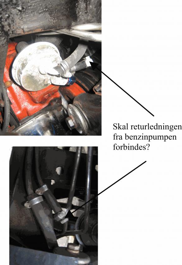

Hej Alle
Skal returledningen fra benzinpumpen have forbindelse og ikke være blokeret? (se billede)
Erik

Normalt er den forbundet til
Indlægaf Gæst » 15. aug 2010, 08:52
Normalt er den forbundet til benzintanken. Der kan være 2 årsager til at den tilsyneladende er "plombet".
1. Røret der går tilbage er måske lidt utæt, det kan ske med årene, især den gummislange imellem røret og tanken, beliggende ovenpå tanken.
2. Benzinpumpen er gammel og slidt, og giver ikke nok benzintryk.
Begge dele skal du vær meget opmærksom på hvis du sætter den til igen.

Returrøret er der for at
Indlægaf Piet » 15. aug 2010, 10:39
Returrøret er der for at afkøle benzinen specielt på corvetten som har så lille kompakt motorrum kan der være behov for at få cirkulation af brændstoffet, alle aftermarket benzinpumper har dog ikke returløb og hvis du inegn problemer har med kogende benzin så er der ingen grund til at montere returløbet.
