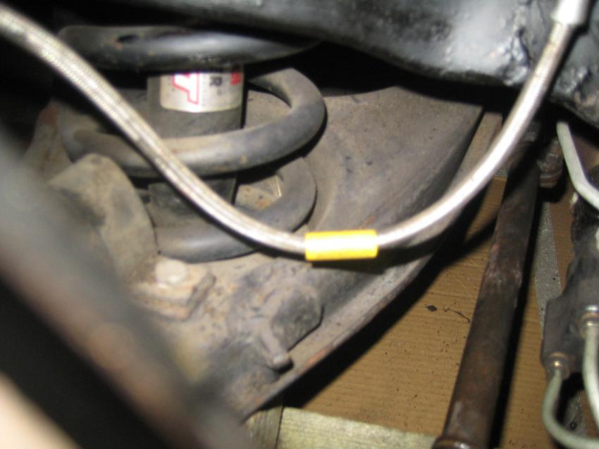

Kan man klemme en armeret bremseslange flad, så der ikke løber bremsevæske ud ved demontering af bremsekaliberen, uden at den tager skade?
Erik
Svendborg
Armeret bremseslange
- IMG_2894.jpg (51.36 KiB) Vist 3415 gange
Nej lad være med det,
Nej lad være med det, godt nok er det bare en gumislange med rustfri stålom spundet omkring, men du risikerer at det rustfri stål bliver deformeret og gnaver sig ind i slangen.

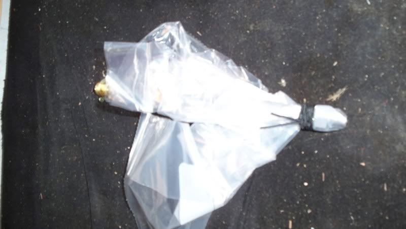

1. Sæt film over hovedcylinderen og sæt låget tæt på. Som regel forhindrer det dryp fra afmonterede bremserør og slanger, da der ikke kan komme luft ind.
2. Snur en plastpose omkring slangen eller røret og vikl en elastik fast om. DET virker:
Hvis caliperen kun skal af f.eks. for at skifte hjullejer, skiver eller lign. kan den fint hænge i inderskærmen.
Og forresten, hvis caliperen skal helt af er der 2 andre muligheder.
