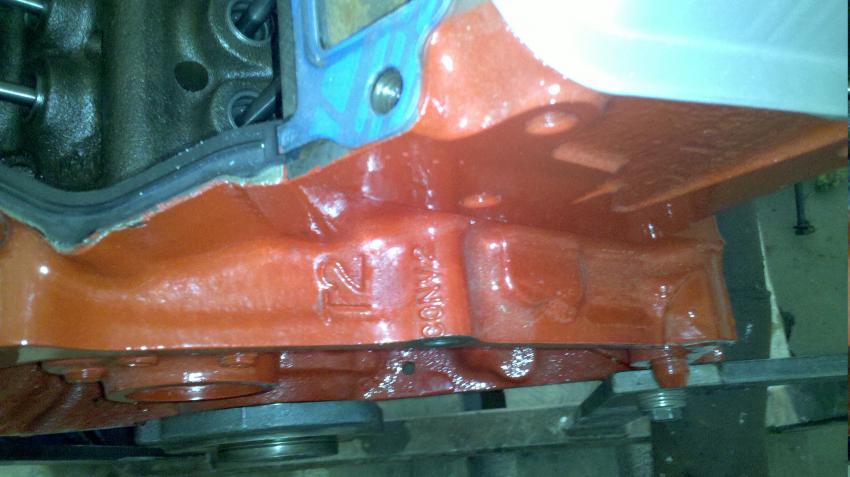

Nogen der der kan fortælle mig hvad mortor nr. står for
T1060CMR

Det eneste jeg kan få
Indlægaf Shark » 5. okt 2010, 12:25
Det eneste jeg kan få den til at passe til er en fullsize Chevrolet, automatgear, 155HP fra 6. januar 1980.
Du er sikker på at der ikke står 8 istedet for det sidste nul? Så kan det være en 1978 Corvette L82, manuel gear, 220HP.

Ja hov har læst forkert
Indlægaf Henrik E » 5. okt 2010, 13:14
Ja hov har læst forkert der står T1016CMR

Det kan jeg stadig ikke
Indlægaf Shark » 5. okt 2010, 14:28
Det kan jeg stadig ikke få til at passe med noget.
Kunne man evt. fravriste dig bare lidt mere information så som er det en smallblock eller bigblock (det første T betyder at den er lavet på Tonawanda fabrikken som lavede bigblock motorer, men jeg ved ikke om de også lavede smallblock efter bigblocken udgik af Corvetten). Hvis du ikke ved om det er en smallblock eller bigblock så tag et billede af den og læg det her.
Er det en Corvette motor? Hvilken årgang er skal den være fra? Er der ud over det nummer du har oplyst et nummer som passer sammen med stelnummeret (som du kan finde i nederste venstre hjørne af forruden)

Hej Tror du har ramt
Indlægaf Elektrikeren » 5. okt 2010, 14:54
Tror du har ramt rigtigt Shark og 1016 står for oktober måned, den 16 dag i måneden.
Se evt. her: http://www.nastyz28.com/chevy-engine-code-stampings.php

Hej vil det sige det
Indlægaf Henrik E » 5. okt 2010, 20:01
Hej vil det sige det er en motor med kun 155hp

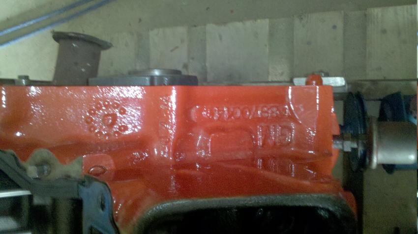

der står også 148447305
Indlægaf Henrik E » 7. okt 2010, 14:48

der står også 148447305 Hmmm
Indlægaf Elektrikeren » 7. okt 2010, 15:46
Hmmm det burde være en del af dit stelnummer, de sidste 6 cifre såvidt jeg husker.
Som Shark skriver er / skulle det være en BB - SB - tag et foto af nummer på motor - skriv stelnummeret - årgang

Der er vel flg.muligheder:
CMR 1974 350 tur hydro trans. - 145 2 A
CMR 1978 350 m/t L82 4 220 4 Vette/Z-28
CMR 1980 305 auto trans. H LG4 155 4 full size

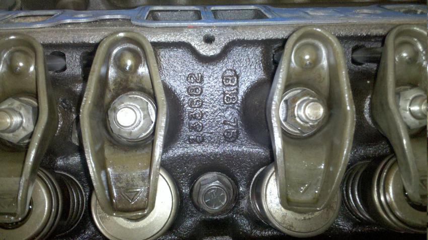

Der står også J 4
Indlægaf Henrik E » 8. okt 2010, 11:34
Der står også J 4 * 73 og GM 3970014
