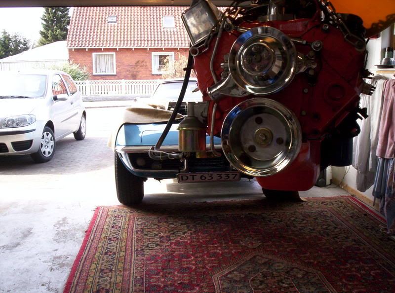

Lån af giraf er en fin ide. Som med så meget andet har svarene på dit spørgsmål hvert især nogle fordele og ulemper. Personligt har jeg været glad for en 1000 kg kædetalje, som jeg har benyttet mig af til motorudskiftng en 4-5 gange.
Fordelen er bl.a. at det ikke fylder på gulvet. Ulempen er at man skal skubbe bilen ud under taljen med den hængende motor for at sætte motoren ned på gulvet - eller en palle med hjul som jeg har.
Jeg har dog ca. 2,5 m's højde fra gulv til det sted taljen er gjort fast over spærene. Ret meget mindre løftehøjde er ikke nok.
Her forsvinder den motorløse bil ud under motoren hængende i taljen.

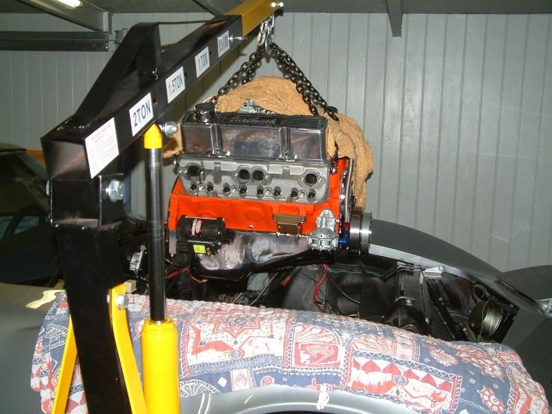

Giraffen fra Harald Nyborg er
Giraffen fra Harald Nyborg er faktisk ok, jeg har haft en v6 hængende i sådan en en hel vinter uden problemer.
Og så kan den klappes sammen.

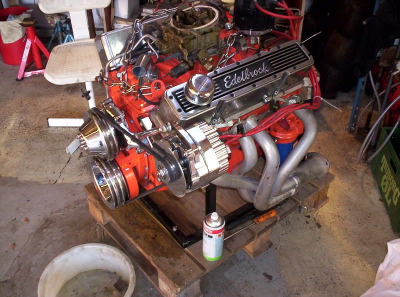

Jeg har købt 2 m
Jeg har købt 2 m rustfri kæde hos Biltema. De er så kortet af så der er 2 stykker på hver 98 cm. (Der røg jo ét led ved afkortningen).
De passer fint over karburatoren.
Her ses motoren på palle med hjul:

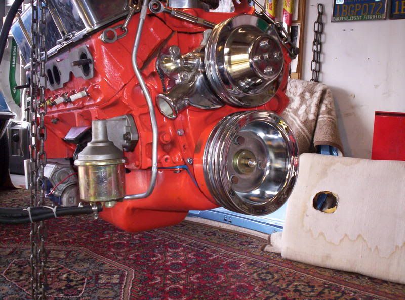

En plade med et øje
En plade med et øje på, der passer på indsugningsmanifolden i stedet for carburatoren giver god løfteplads.

Her ser du HN's kran
Her ser du HN's kran i funktion ved et af mine utallige motorskift. Bemærk lofthøjden den er kun 2.10 imellem spærene, så det går lige!!

Hej Bjarne, er det startmotoren
Hej Bjarne, er det startmotoren der sidder på under udløftningen?
