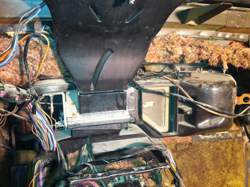

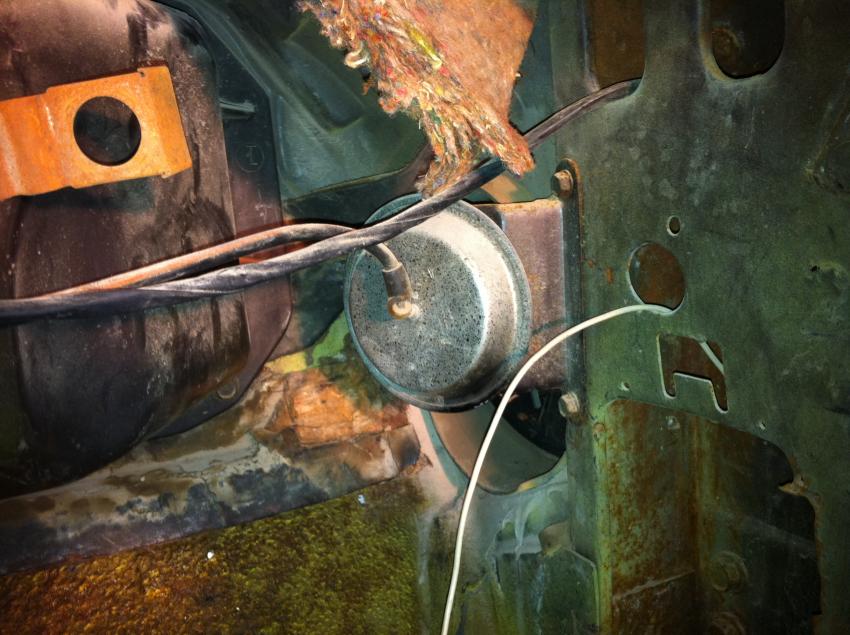

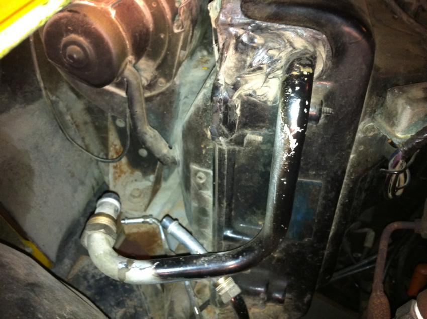

Men jeg har et par nye spørgsmål kan jeg fjerne alle de slanger til ac. på billedet.
Og hvad kan jeg gøre ved de rør fra ac. der sidder tilbage på kassen i motorrummet.kan jeg fjerne det helt eller delvis. Se det andet billede.

Det ser ud til efter billedet at dømme at det meste bl. regulering og kompressor er fjernet. Så kan du vist roligt fjerne resten.
Se iøvrigt et andet indlæg der netop berører dette emne http://www.club-corvette.dk/forums/showthread.php?t=35141

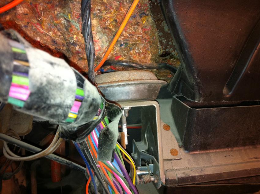

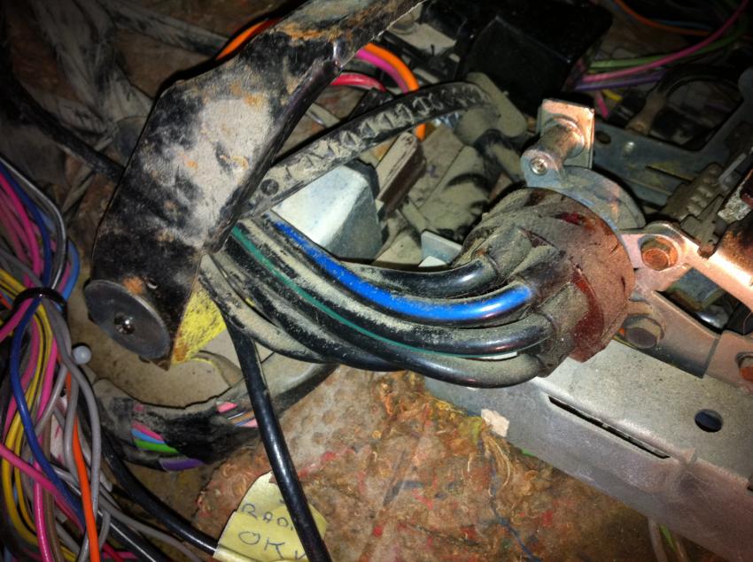

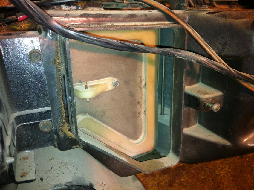

Hej Bjarne hvad med det
Hej Bjarne hvad med det indvendige. kan jeg fjerne styringen og alle slanger og vacumbeholder. Og får det nogen betydning for det almindelige varmeanlæg. MVH. Benny Hesel
