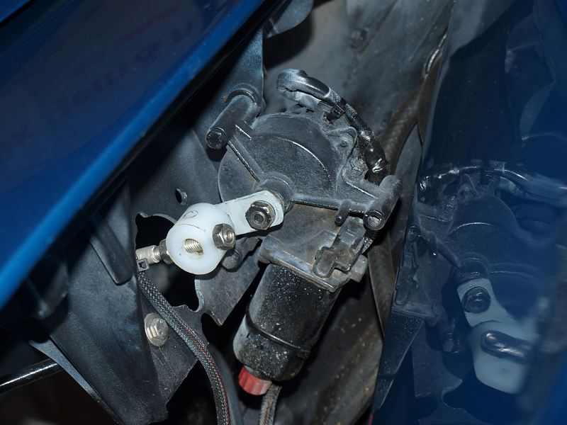

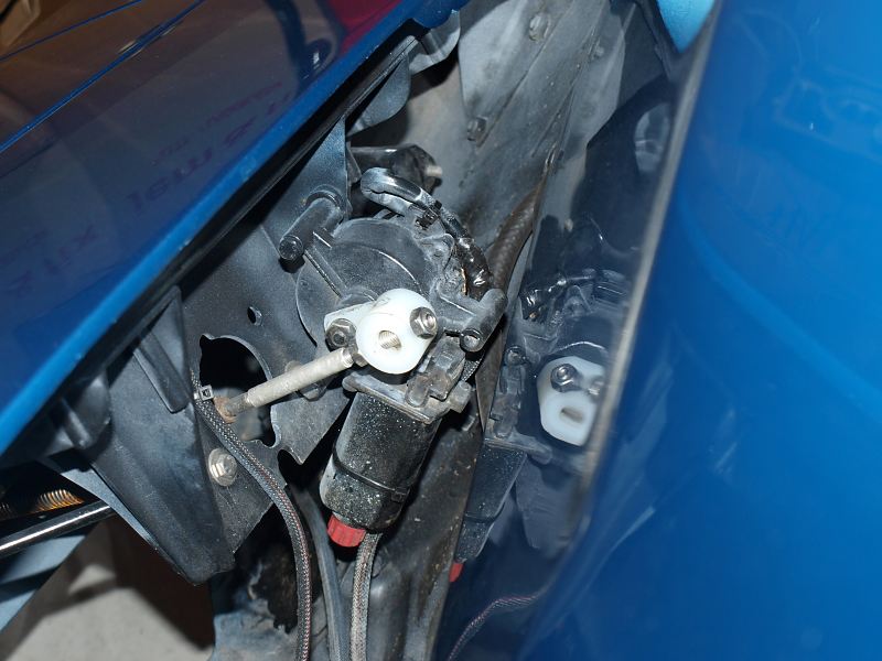

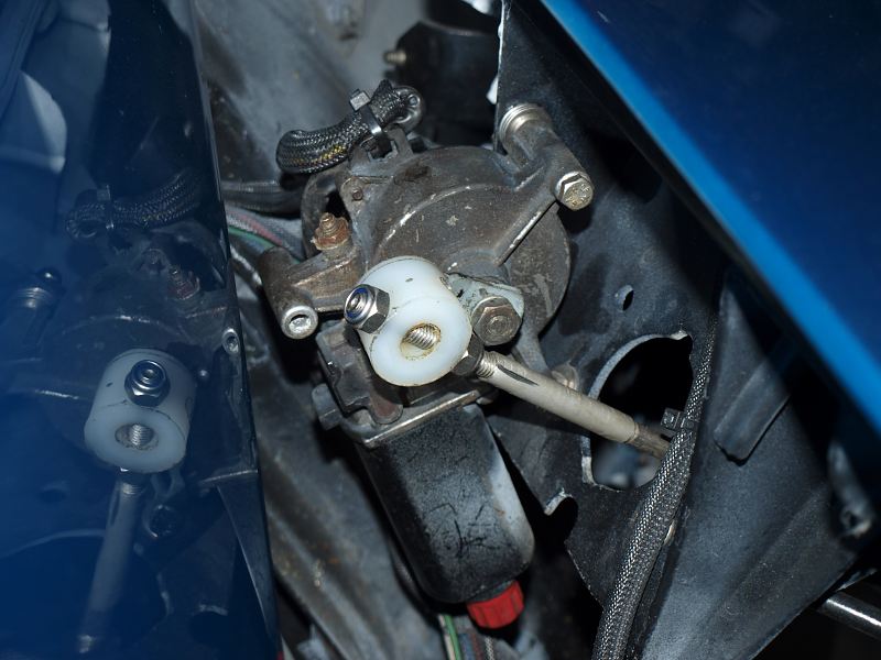

Der er ingen grund til at opfinde noget der er opfundet. Gå ud til en ophugger og find en mazda 323F, der sidder et par rigtig gode motorer i lygterne, som er lige til at bruge. De har stop start styring indbygget så ved hjælp af et relæ kan man styre dem fra høj/lav lys. Ved samme lejlighed kan man jo så bygge relæstyring af lyset for at aflaste lygtekontakten, som ikke hører til de stærkeste. Alt i alt kræves der to motorer tre relæer og to dioder ( for at få relæet til at trække både fra høj og lav lys), jeg fik det hele ved huggeren for 250 kr. og det har nu kørt upåklageligt i to år.
Det hele er lavet uden at ændre i det bestående, det eneste jeg har gjort er at pille vacuum dåsen af og sat lygtemotoren på i stedet. Det eneste der skal ændres er længden på armen på motoren så lygten lukker helt op.
