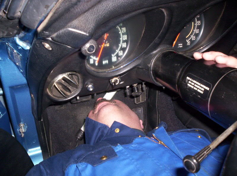

Ja, der skal bores huller.
Ja, der skal bores huller. Se denne tråd med råd og vejledning.
http://www.club-corvette.dk/forums/showthread.php?t=35262&highlight=bremseforst%E6rker
Der er også henvisning til billeder.
Bor efter den medfølgende firewall pakning.
Som én skriver så kan det være et PITA job. :)
Tag forsædet ud - så kan du ligge med benene i 'bagagerummet'.
