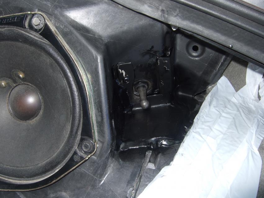

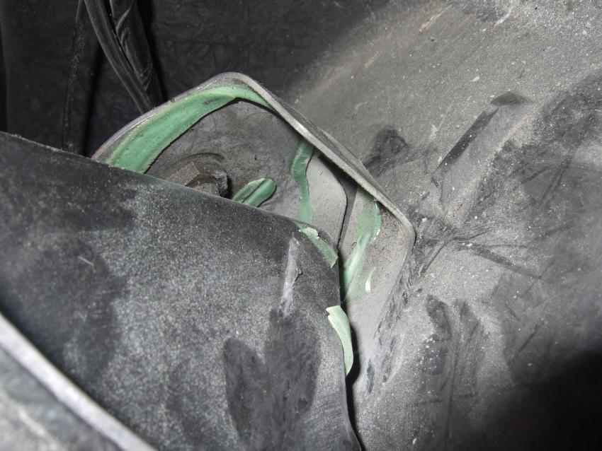

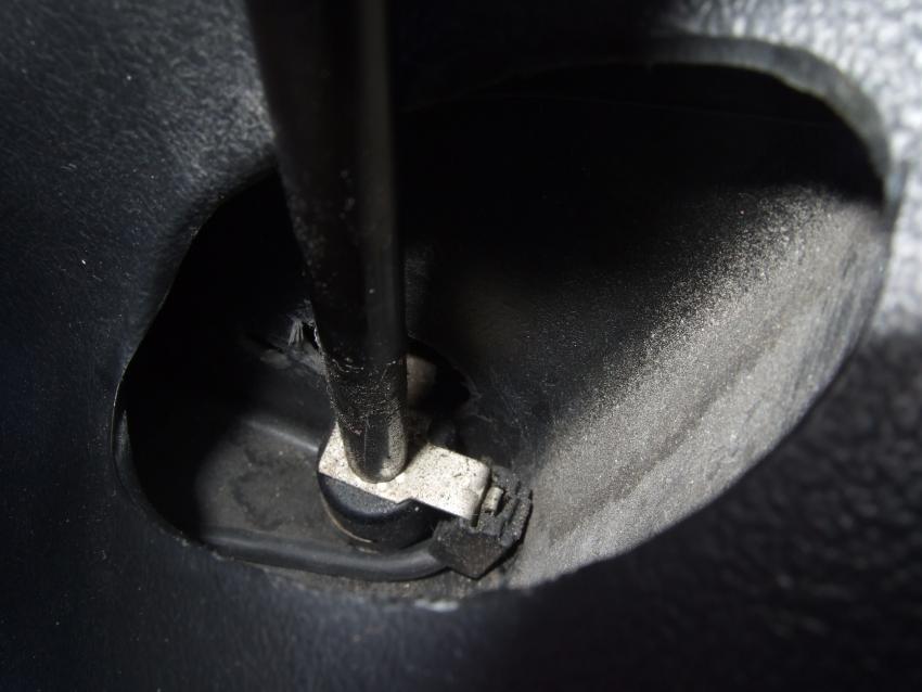

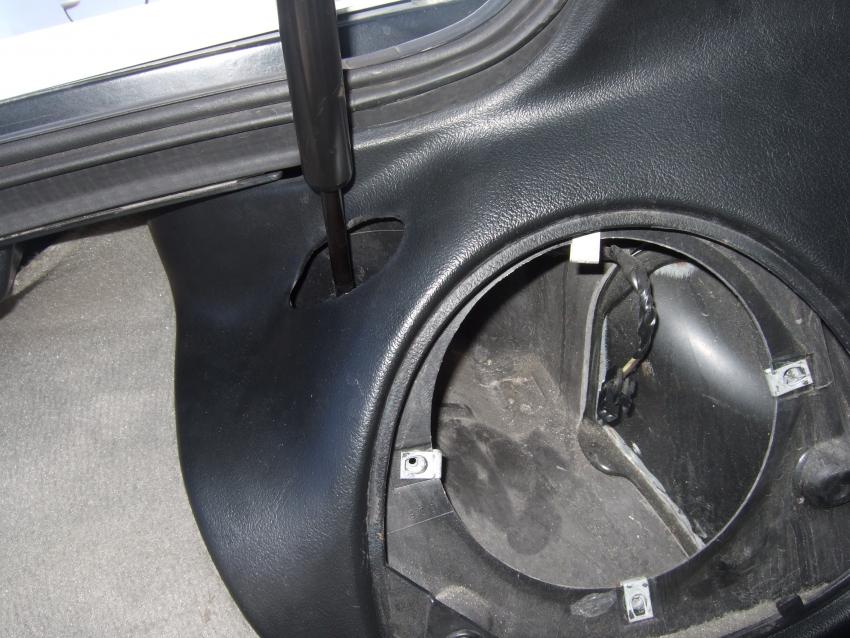

Jeg lukkede bagklappen på min C5er. Skulle til at sætte mig ind i bilen for at køre, da Bente sagde, at der var noget der rørte højre baghjul. Ud af bilen og om for at se, hvad det kunne være. Gasstøddæmperen til bagklappen var gået igennem inderskærm og trykkede yderskærm ned på baghjulet.

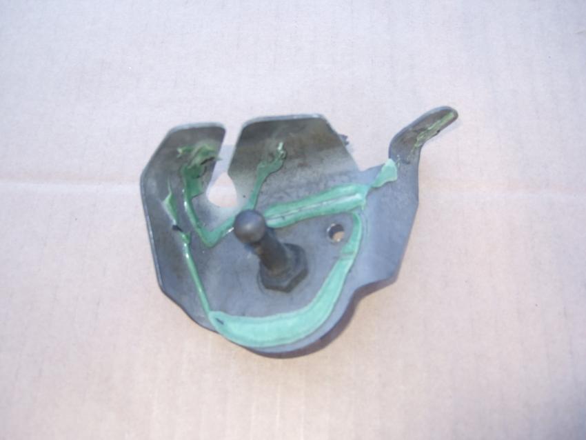

Beslaget til dæmperen er limet på og var gået løs. Jeg fik dæmperen løsnet fra bagklappen, så jeg kunne trække den tilbage og køre hjem.

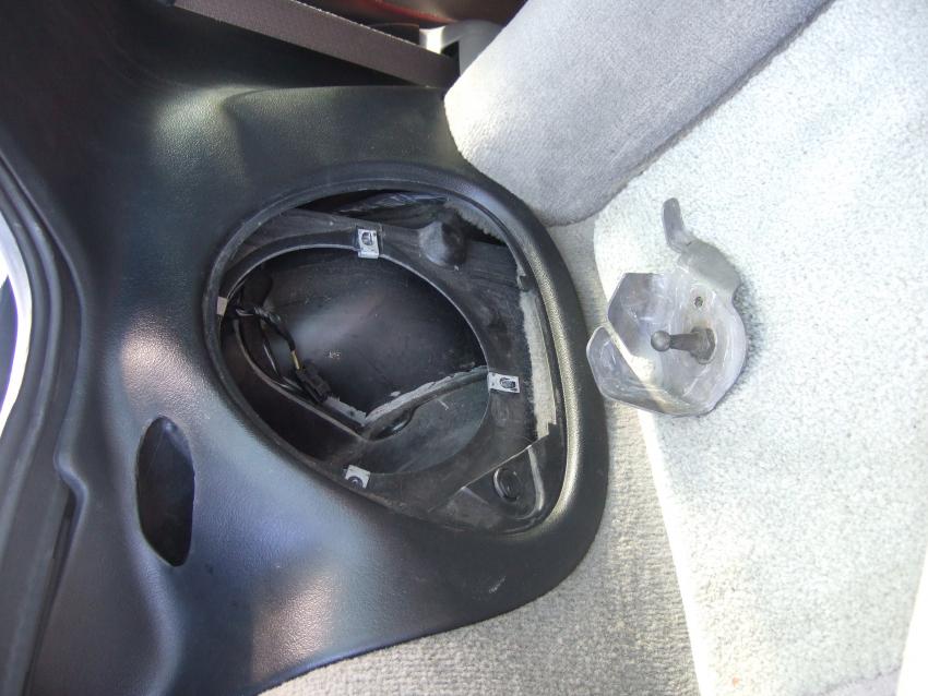

Jeg måtte have hele sidebeklædning af for at lave hullet i inderskærmen. Start med at løsne højtalernettet. Det kan med forsigtighed vippes fri lidt skråt fra oven. Hvis beslaget er løs, kan man fjerne højtaleren og gennem hullet lime det fast igen. Det gjorde jeg med den anden side, da den også sad løs. Slib limoverfladen på beslag og i bilen grundigt for at få det bedste resultat.
Jeg har brugt tokomponent Araldit 5 minutters hærdetid. Foretag prøvemontering af beslag før limning, da der kun går 5 minutter før limen begynder at hærde.
