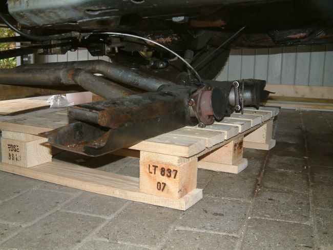

Sliddel??... Allan! - det er for lettere at kunne afmontere autogearkassen. Ved fjernelse gives der masser af plads til at få den "lige" ned. :)
6234
- under.jpg (64.77 KiB) Vist 7334 gange
