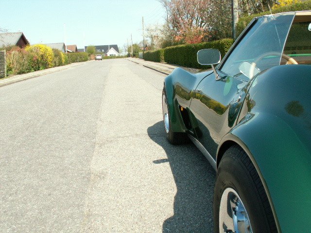

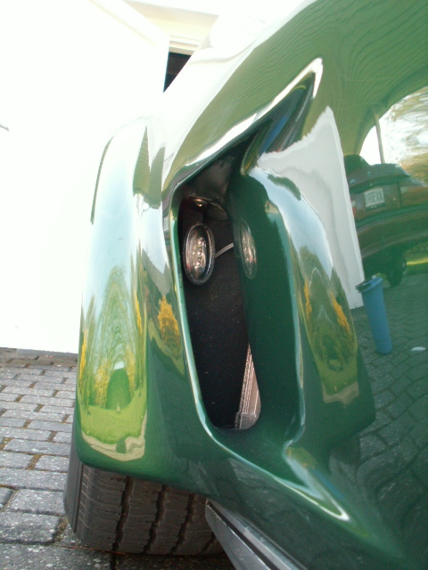

61386139 Billig diodeblink på Grønærten, synet
61386139
Billig diodeblink på Grønærten, synet og godkendt af Applus.
Allan
Allan
- Sideblink 002.jpg (244.44 KiB) Vist 6079 gange
- Sideblink 001.jpg (224.78 KiB) Vist 6079 gange

Og så lige den om blinklys igen:
Veteranbil: Fremadrettede blinklygte kan alternativt afgive lys af hvid
farve og/eller den bagudrettede blinklygte kan afgive lys af
rød farve, såfremt bilmodellen originalt kunne fås med denne
farve lygter, og de monterede lygter svarer til de originale.
