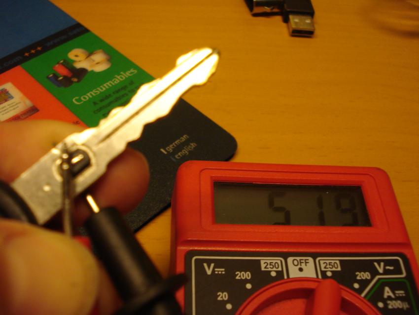

Hej Henning Der sidder en "chip"
Hej Henning
Der sidder en "chip" til startspærren på nøglen - og den nøgle du skal have lavet skal have den rigtige kodning ( der findes 15 forskellige kodninger til C5 ) for at du kan starte bilen med den efterfølgende.
Jeg ved ikke om låsesmeden som Bo henviser til har disse forskellige koder til corvetten - ellers kan rå nøgleemner bestilles hos f.eks. Corvetteprojekt - Automoll i Tyskland se link: http://www.ebay.de/itm/Zundschlussel-Code-2-Corvette-C5-1997-2004-/220744529793?pt=Autoteile_Zubehör&hash=item3365663781
Den rigtige kode findes ved at måle modstanden over chipén - se billede:
6233
min nøgle måler 518 Ohm = kode 2 iht. tabellen på linket, din nye nøgle skal have samme modstand over chippen som din nuværende nøgle - ellers får du ikke bilen startet.
En rå nøgle koster ? 59,00 + fragt - den kan så slibes til hos nøglebar / låsesmed.
Fjernbetjeningen kan altid findes på Ebay.com, for ca. 100,-$ - den kodes til bilen via tast selv "learning" ved hjælp af knapperne der styrer info displayet på h. side af instrumenthuset.
Dette var bare et lille "hint" - såfremt låsesmeden ikke har disse nøgleemner med chip.
Hilsen Karsten
6233
Hilsen Karsten

Her er koderne du skal bruge ved bestilling af ny nøgle:
To check your key value:
Set your digital volt meter to ?ohms mode? and measure the value across the pellet.
The 15 VATS key codes are:
Resistance Value (k Ohms)
1 0.402 (acceptable range .386-.438)
2 0.523 (acceptable range .502-.564)
3 0.681 (acceptable range .650-.728)
4 0.887 (acceptable range .850-.942)
5 1.130 (acceptable range 1.085-1.195)
6 1.470 (acceptable range 1.411-1.549)
7 1.870 (acceptable range 1.795-1.965)
8 2.370 (acceptable range 2.275-2.485)
9 3.010 (acceptable range 2.890-3.150)
10 3.740 (acceptable range 3.590-3.910)
11 4.750 (acceptable range 4.560-4.960)
12 6.040 (acceptable range 5.798-6.302)
13 7.500 (acceptable range 7.200-7.820)
14 9.530 (acceptable range 9.149-9.931)
15 11.801 (acceptable range 11.320-12.290)
