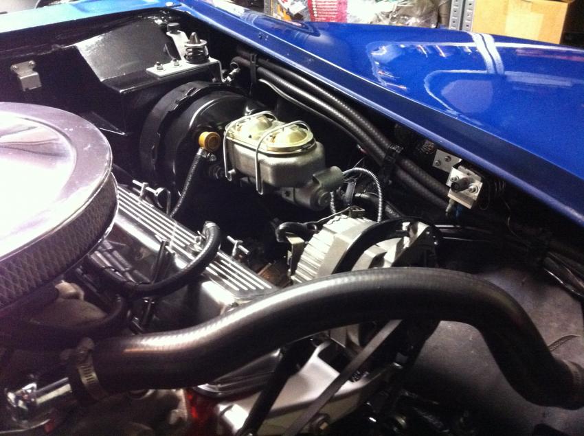

Hej.
Jeg har lige monteret bremseforstærker på min '71er som var født uden. Ny Booster og hovedcylinder samt rør/slanger til hovedcylinder og forende. Bageste rør venter lidt.
Jeg fulgte de forskellige råd på siden her og det er gået fornuftigt (dog kan alle mine led nu bukke begge veje efter arbejdet bag speedometer :-)).
Jeg måtte yderligere - i forhold til hvad jeg har læst her - fjerne lidt glasfiber omkring hvor ratstammen kommer ud i motorrum. Dette for at boosteren kunne sidde helt plan med fire-wall.
Den bremser fantastisk og pedalen er hård. Når den er kold ruller alle hjul frit, men efter lidt kørsel begynder bremserne at hænge (meget lidt, men nok til at jeg kan mærke det og at den ikke triller frit længere). Forbremserne bliver varme, men bagbremserne er kun lunkne; så det virker som om det er de foreste der hænger.
Der er også som om bremsepedalens vandring mindskes eller trykkes bagud, når bremserne hænger. I hvert fald skal jeg trykke hårdere for at bremselys tænder. Den bremser også godt når dette sker.
Når den bliver kold er alt fritløbende igen.
Er der nogen der har en ide til hvad jeg har overset?
mvh
/ Jan

Hej Alle. Mange tak for jeres
Hej Alle.
Mange tak for jeres bud på hvad der kan være galt.
Jeg havde fulgt rådet fra siden her med at forlænge armen fra boosteren for at få pedalen op i korrekt højde. Dette gjorde dog at der ingen frigang kunne skabes og det tydede derfor på at "Mekaniker" havde ret.
Jeg har derfor idag fjernet denne forlængelse igen og pedalen ligger nu lavere med masser af frigang.
MEN.... problemet er stadig det samme. Ved lidt kørsel hænger bremserne lidt igen. Så det er desværre ikke frigang i pedalen der mangler. Så snart den køler lidt ned, slipper bremserne igen.
Jeg vil kigge lidt mere på det, lufte lidt ekstra ud, køre og motionere systemet lidt yderligere osv. Men hvis der er yderligere forslag er jeg meget interesseret i at høre fra jer.
Tak
/ Jan

Det er stangen mellem hovedcyl
Det er stangen mellem hovedcyl og bremseforstærker der skal være kortere.

Hej Tommy. Mange tak for forslag
Hej Tommy.
Mange tak for forslag - det lader til at være problemet.
Jeg havde ellers afskrevet dette som værende årsagen da jeg i installationspapirerne kunne se at hvis der kom et lille "springvand" i foreste hovedcylinderkammer når man pumpede på pedalen (og det gjorde der) så skulle afstandene være i orden. Jeg har nu prøvet midlertidigt at sætte 2 skiver imellem hovedcylinder og booster for at simulerer en kortere stang - og wupti - så hænger bremserne ikke mere.
Nogen der ved hvilken ende man afkorter stangen - i den runde mod hovedcylinder eller - hvad der er lettere - i den plane ende (som dog er drejet ned i tykkelse)?
/ Jan
/ Jan

Hej. Blot for fuldstændigheden: Jeg valgte
Hej.
Blot for fuldstændigheden: Jeg valgte IKKE at afkorte stangen mellem hovedcylinder og booster. Der stod i "manualen" man kunne sætte skiver imellem hovedcylinder og booster istedet, som jeg havde prøvet. Jeg syntes dog hovedcylinderen er tung og skulle have en god flade at lægge an imod. Jeg filede mig derfor en plade med samme facon som cylinderens anlægsflade. ca 4-5 mm tyk.
Nu er alt på plads - og det er fedt at kunne bremse.
Jan

På min var omtalte forbindelse
På min var omtalte forbindelse stang justerbar, men husk pakning mellem hovedcyl og bremseforstærker ellers løber bremseforstærker fuld af vand

Jep. Har lavet ekstra pakning
Jep. Har lavet ekstra pakning så der er en på hver sider af "mellem plade".
