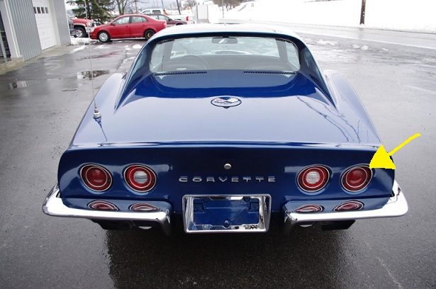

Jeg var til toldsyn med min c3 1972'er og fik desværre den dårlige nyhed at det ikke er tilladt med rødt blinklys på modeller efter 1971.
Jeg leder derfor efter nogle orange indsatse der kan erstatte de eksisterende røde.
Er der nogen der kan hjælpe?

Det er den yderste cirkel
Det er den yderste cirkel der skal blinke orange.

- vf_211.jpg (93.65 KiB) Vist 11699 gange
Ja det er også rigtig,
Ja det er også rigtig, sorry!
Dem kan du ikke få i orange, men man laver et lille kunstgreb med at bytte backlygter ud med gule blinkpærer.
Du kan læse meget mere om dette her, den er norsk med gælder også Danmark.
http://www.club-corvette.dk/forums/ccdtechnic/pdf_technic/lykterc3.pdf
