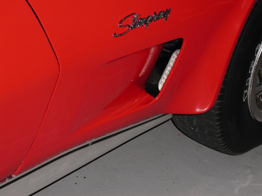

Hej Jens. Det er også gule
Hej Jens.
Det er også gule LED sideblink til at montere på sidespejlet jeg har brugt. Jeg pudsede med sandpapir indvendigt på luftgællen og limede et stykke vinkelplastic på og monterede LED blinket med dobbeltsidig tape, det holder fint. Mine er mærket med SM2 og E11 i en ring. Da disse lys ikke bruger strøm af betydning har jeg bare koblet dem på ledningen til det foreste orange sideblink der jo også har fast lys i den anden tråd i lampen.
