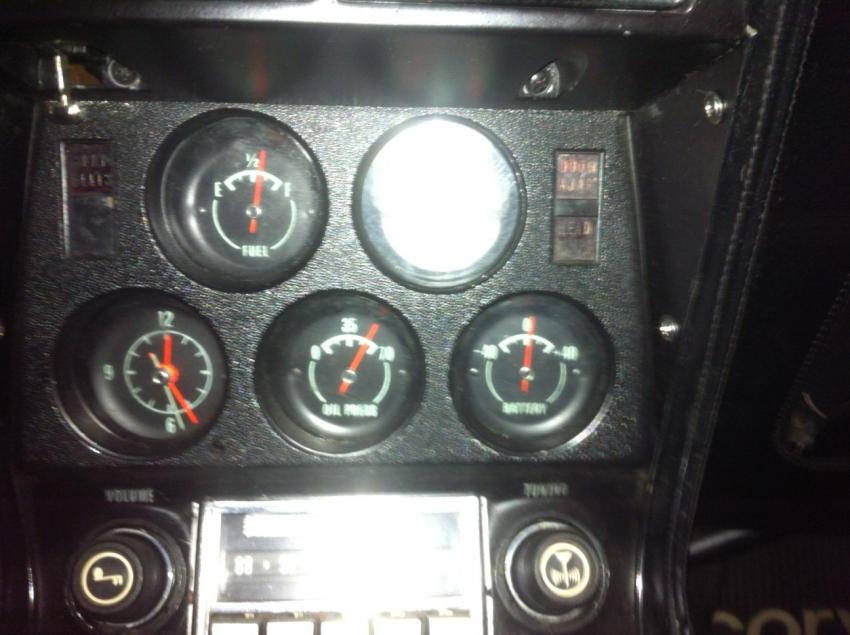

Jeg har 3 af mine instrumenter i min 1971 smallblock, som viser forkert. Det drejer sig om:
    [*]Brændstofmåleren
    [*]Temperatur
    [*]Manometeret (olietryk)
Ad 1) Brændstofmåleren viser helt off-scale til højre, når benzintanken er helt fuld, og ryger ned på lidt under halvfuld, når tanken er tom.
Ad 2) Tempereturmåleren kravler ikke meget højere op end lidt over 100 Fahrenheit mærket, når motoren er varm. Jeg har endnu ikke prøvet at måle med et IR termometer, men jeg er ret sikker på at det ikke kan passe at den kun er 110 Fahrenheit.
Ad 3) Manometeret viser næsten 70 når motoren startes, og falder lidt, når den bliver varmere (måske 45, men det kan jeg ikke lige huske præcist). Jeg kører med 20w/50 olie, og manometeret har ikke vidst så højt tidligere på året. Det er ikke sikkert at der som så er noget galt med manometeret, men jeg synes bare at det er lidt tryk den kører med.
6700
Så hvad siger I til det? Er der nogen som har nogle gode råd om hvad der kan være galt med instrumenterne. Jeg har selv mistænkt 1) og 2) for at være noget elektrisk (måske manglende jord). Men manometeret kan vel ikke være manglende jord - hvis der overhovedet er noget galt med det.
Mvh. Daniel

Olietryksmanometeret er ikke strømstyret det
Indlægaf Piet » 8. maj 2013, 07:27
Olietryksmanometeret er ikke strømstyret det er et helt mekanisk ur som måler olietrykket direkte, der er ikke noegt unormalt ved de trykangivelser du angiver.
Hvis du feks lige har skiftet olie og filter så vil trykket ofte være noget højere end normalt ved kold motor.
prøv at tage ledningen af din tempføler og sæt den direkte på stel så skal nålen på dit ur give fuldt udsving.
hvis du ikke har nogen termostat i termostathuset eller hvis den står konstant åben så kan dit ur godt vise rigtigt.
din tankmåler er defekt eller får ikke korrekt stel, igen kan du tage ledningen af og sætte den til direkte stel for at se om den giver fuldt udslag på instrumentet.
så vidt jeg ved sidder der ikke nogen strømkonstantholder på corvetter før 84, Ford derimod bruger dem på mange af deres ældre biler.
Hvis du ikke har noget instrumentlys, så kan det ligge i lyskontakten, der sidder et potentiometer som skruer op og ned forspændingen hvis du drejer på armen.

Jeg vil prøve at give instrumenterne stel. Er der et sted i nærheden af instrumenterne, hvor det er let at få stel?

Jeg har også forbedret stelforbindelsen til instrumenterne. Der er en stelforbindelse monteret nede ved ventilationsregulatoren på metalkonsollen, den forsyner både cigartænder og metalrammerne der har forbindelse op til instrumenterne, men hvis radio-rammen ikke er ordentlig fastspændt på konsollen er forbindelsen til instrumenterne ikke god nok.
Jeg trak en separat ledning fra stel-stikket til instrumenterne, ca. 40 cm.
