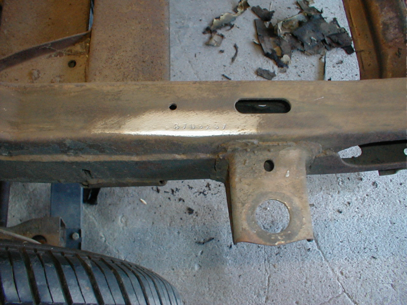

Hej Alle er der nogen der kan fortælle hvor jeg finder stelnummeret på min C3 Stingray fra 1971 Skal snart til syn og det skal vel være rengjort inden.

Jeps stelnummeret (det rigtige) finder du lige her:
7575
På oversiden af rammen bag venstre baghjul.
Stelnummeret på A-stolpen er kun vejledende, og ikke gældende som stelnr.
Synsmanden plejer at afkrydse feltet: Stelnummer findes ikke.
Der er som regel 2 muligheder:
1 Stelnummeret ihugges vangen bag højre forhjul.
2 Stelnummeret ihugges en solid plade, som fuldsvejses på vangen bag højre forhjul.
Hvis du er lidt smart, besøger du din synsmand et par dage før synet evt. med bil og USA-reg.attest, og spørger, hvilken løsning han foretrækker.:angelsad2:
Måske kan du få lov til at "gøre" lidt på forhånd.
Held og lykke
7575
Held og lykke
