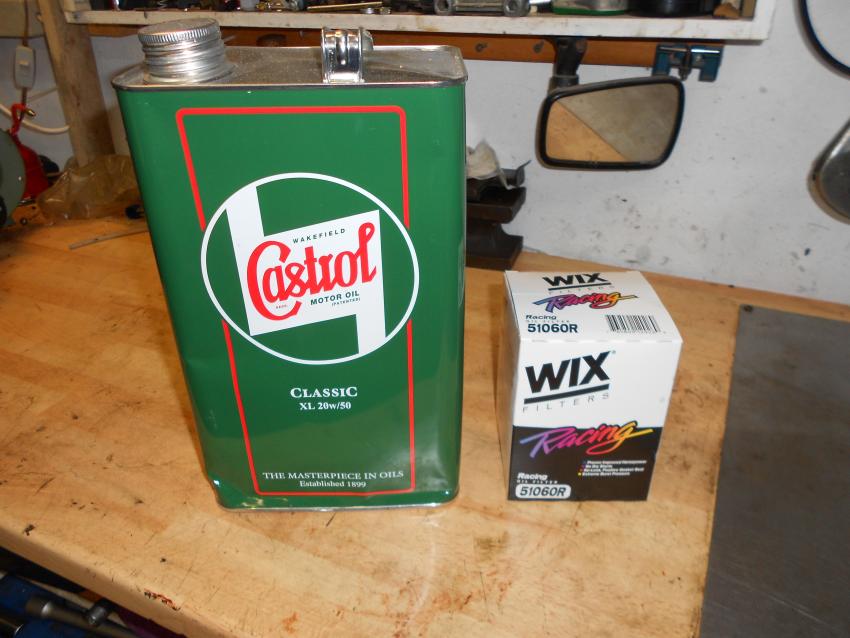

Til motoren bruger jeg denne
Til motoren bruger jeg denne kombination:
8495
8495
- DSCN0603.jpg (67.12 KiB) Vist 24010 gange
